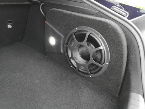

Daher habe ich dann auch etwas nachgerüstet. Jetzt klingt es super
....ETWAS???? ?? Ich durfte mir das ETWAS letzt Woche anhören. Das war schon geil das ETWAS
Bei Bedarf kann der Wagen probe gehört werden, am 07.07.19 beim Summermeeting.
Wenn gewünscht, kann ich den Wagen bestimmt auch als Demo car platzieren lassen. Dann frage ich mal. Würde dann Strom anlegen , dann muss ich den Wagen auch nicht immer laufen lassen. Mir gleich.
Da gibt es ein Thread hier dazu.
https://www.motor-talk.de/forum/car-audio-upgrade-t6600699.html

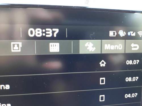

Ich hatte den Wagen in der Werkstatt und habe ein Update für das Soundsystem bekommen. War ja immer mal der Ton weg. Bis heute hat es funktioniert. Nun ist wieder der Ton wieder weg. Also Quantum auf aus , damit er wieder da ist.
Was mir überhaupt nicht gefällt ,ist das nun mit dem Update die SMS-Funktion weg ist. An der Stelle ist nun der Softkey zum Telefon wechseln. (Siehe Foto.) Finde ich unsinnig. Das muß besser werden mit der Software.
