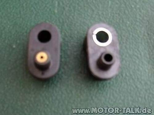

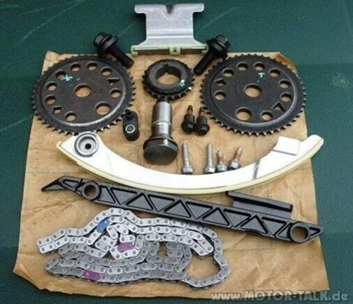

es gibt mitlerweile die 4. gen. kette. d.h. verstärkte kette mit spanner vom 2.8 v6 motor saab/opel
ich hab das letzte update im astra drin und letzten sommer tauschen lassen bei opel.
ansonsten, gibt es vereinzelt markierungspunkte am block bzw. in der nähe wo die kette ist.
das wurde von vereinzelten mechaniker markiert um später zu sehen da wurde etwas gemacht.
nicht alle machen das.
ansonsten hilft nur kette freilegen und nach den farbigen 3 kettenverbindern zu schauen.
die verbesserte kette hat 2x lila 1x blaue kettenverbinder.
13-timing-kit-1
13-oil-jet-2-1
