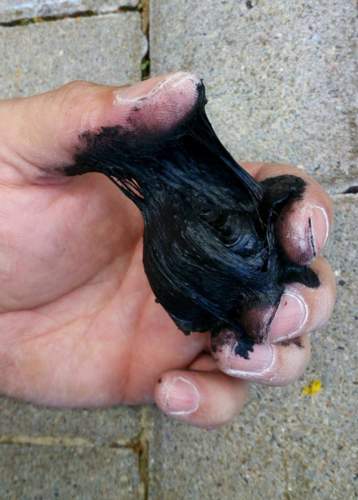

Ich denke Google wird bei der Suche nach der Pflege von Butyl Dichtmitteln sicher kein von dir genanntes Produkt ausspucken.
@ "Fachmann" Taxler: Glycerin, Hirschtalg und dergleichen verwendet man für Gummidichtungen. Und selbstverständlich wirft Google nicht den Blödsinn aus, damit Butyldichtungen zu behandeln (ab heute dann doch - hoffentlich immer mit dem Nick dessen, der das verzapft hat, damit man das einschätzen kann). Auch Googlen muss man können - es gibt Leitfäden und dergl., wie man Rutschpartien auf Glatteis vermeidet.

Bei Bild 1 und 3 dachte ich mir auch schon, dass alles in Ordnung ist. Nur Bild 2 zeigt halt den Zustand der vorderen beiden Luken. Da ist die gesamte Butylmasse um die Luken weg. Das, was man bei Bild 2 sieht, ist Dichtung von der Luke selbst, aber dass das Butyl drum rum weg ist, beunruhigt mich halt.
Also werde ich mal den Innenraum auseinander nehmen...
Was ich noch gelesen habe ist, dass man Butyl nicht drüber schmieren sollte. Auch kein Dekalin oder ähnliches, sondern wenn dann alles neu abdichten. Hat da jemand Erfahrungen zu?

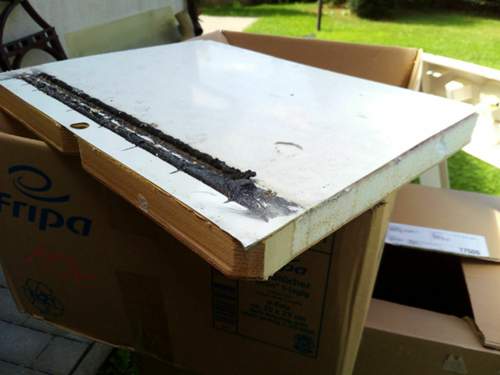

Habe ich schon machen "dürfen". 😉 Und geht ganz einfach:
1. Dekalin o.ä besorgen.
2. Blendrahmen (meist mit Fliegengitter u. Verdunklung) demontieren.
3. Innenrahmen demontieren (waren bei mir beide tgeschraubt).
4. Luke nach oben ausbauen, je nach Größe habe ich erst die Haube demontiert.
5. Holzrahmen auf Schäden/Feuchtigkeit überprüfen
6. Alle Dichtungsreste vom Dachblech und dem Außenrahmen penibel entfernen (geht gut mit "mit sich
selbst" abtupfen"😉
7. Dichtmittel satt in die "Dichtrille" (siehst Du schon 😉) einbringen und Außenrahmen wieder aufstzen.
Es muss rundherum Dichtmittel austreten, dann war genug drin. 🙂
8. Alles wieder zusammenbauen.
Ich habe als Zusatzmaßnahme den Holzrahmen mit einem Aluklebeband (dünne selbstklebende Folie aus dem Trockenbau) geschützt, damit im Falle einer Undichtigkeit das Wasser gleich hereintropft und nicht erst den Rahmen zerstört. 😉
