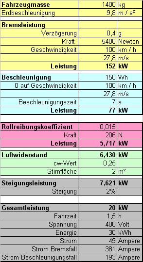

Wie dimensioniere ich ein Elektromobil ?
Ich möchte an dieser Stelle mal den ganzen Weg einer Dimensionierung eines Elektrofahrzeuges durchgehen. Von den Grundlagen ausgehend. So wie ich das immer mache, wenn ich eine neue Technik beurteilen soll, denn nur so versteht man wo Restriktionen und Fallstricke lauern und welche Forderungen einfach absurd sind, weil physikalisch / technisch nicht machbar.
Ich bitte um Geduld wenn ich nicht jede Stufe sofort weiterführe, dazu fehlt mir einfach die Zeit.
Dafür bleibt dann mehr Zeit zur Kritik, um die ich ausdrücklich bitte, und die auch das Ergebnis maßgeblich mit beeinflussen wird. Auch ich weis nicht was rauskommt, ob ich danach ein glühender Vertreter des Elektroautos bin oder es für mich zumindest wegen zuviel Restriktionen eher nicht als Lösung sehe.
Gruß SRAM

1400 Nm ist jedoch das Spitzendrehmoment und nicht das Nenndrehmoment. Mehr Drehmoment schafft der Motor einfach nicht, weil der magn. Kern gesättigt ist. Aus einer steilen Garage kommt man daher nicht raus, bzw. nur indem man Schwung nimmt.
Wenn der Motor am Stillstand gehalten wird ist die mechanische Leistung null. Nimmt der Motor nun Strom auf, so ist der Quotient (=Wirkungsgrad) gleich null. Oh Wunder.
Dieser eine Betriebspunkt ist aber nicht representativ für eine Fahrstrecke. Praktisch wird sich ein guter großer E-Motor zwischen 60-95% bewegen, wobei geringe Last den Wirkungsgrad sinken lässt. Da passt die Analogie zum Verbrenner, dass ein großer Motor bei gleicher geforderter Leistung mehr verbraucht als ein kleiner, der mit höherer Last betrieben wird.

Mal ne fragen an den Urheber diese Threads ...
Was hast du für ein Cw Wert angenommen, welche Stirnfläche, wie groß
ist die Rollreibung ?? Was ist los wenn man mit so einem Auto einen Unfall
hat ???
Ich hab das ganze mal mit dem "Europäischen Fahrzyklus" berrechnet,
sprich eine Funktion aus den Geschwindigkeitsverlauf gezaubert und daraus
Beschleunigung, Rollleistung, Leistung gegen Luftwiderstand, Gesamptleisung,
fließende Energien usw berechnet ...
Vieleicht kann man das mal hier für was brauchen 😉

@uwedgl: Um es nochmal auf den Punkt zu bringen: Es gibt KEINE erschwinglichen Akkus, die eine übliche Reichweite zulassen würden. Die restliche Technik wie Umrichter, Motoren & sonstige Steuerung sind zu bekommen.
Bei einem Verbrauch von etwa 20 kWh/100km und einer Reichweite von z.B. 300km sind 60 kWh notwendig.
Notwendig wären Akkus mit 200Wh/kg
(unbekannter Akkutyp mit 200 Wh/kg)-> ein 300kg Akkupack
LiFePo Akkus mit 90 Wh/kg -> 667 kg Akkus
Bleiakkus mit 40 Wh/kg -> 1500 kg Akkus
So wenn es nun Akkus mit 200 Wh/kg und Kosten unter 20 cent/Wh gibt, dann bin ich sofort dabei. Derzeit gibt es Akkus mit 100 Wh/kg um 1 Euro/Wh.
Bitte schlag uns doch ein Setup vor und wir reden darüber.
