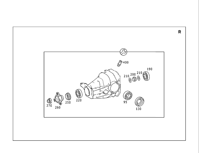

Habs gefunden. Im WIS steht nur was von Ölaustritt an der Entlüftung, nichts von Überdruck oder Verstopfung. Wechseln kann man den Entlüfter nur bei ausgebautem Hinterachsmittelstück ( Differential).
das Differential/Hinterachsmittelstück meines Autos ist leider auch leicht ölfeucht.
Original geschrieben von Arm9700, erstellt am 17. Dezember 2006 um 18:31:57 Uhr
Die Entlüftungsschraube ist ein ungefähr 5 cm langes "Rohr", am unteren Ende ist ein Sechskant , den man mit einem 17er Flachschlüssel lösen kann.
Diese befindet sich auf der rechten (Beifahrerseite) Seite des Differentials, über der rechten Kardanwelle. Von unten sieht man nichts, aber man kann die Entlüftungsschraube gut mit der Hand finden.

Original geschrieben von Horny1, erstellt am 3. November 2006 um 22:28:40 Uhr
Hatte mein Diff auch einwenig feucht und mußte 0,3Ltr nachfüllen. Habe dann altes Öl abgelassen und Vollsynthetisches SAE75W140 eingefüllt. Bei der nächsten Kontrolle brauchte ich nur noch 0,1Ltr nachfüllen. Das Diff wurde nicht mehr feucht. Das Vollsyn. Öl hat Gummipflegemittel, welches die Dichtungen geschmeidig hält. Am Deckel sitzt oben ein Entlüftungsventil. Vielleicht ist es Verstopft. Nicht leicht zugänglich.
Gruß Ernst
