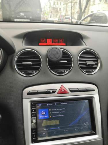

Ich hab ein 2 DIN china radio in meinem 408er (ist dem 1.tem 308er sehr ähnlich)
Bei mir funktioniert BC und lenkrad Bedienung, keine Ahnung was da hinter dem Radio ist, der wurde vom vorbesitzer schon eingebaut.
Funktioniert super bis auf den schrecklichen Radio Empfang, hab hier alles, AUX, USB, Bluetooth, Rückfahrt kamera.

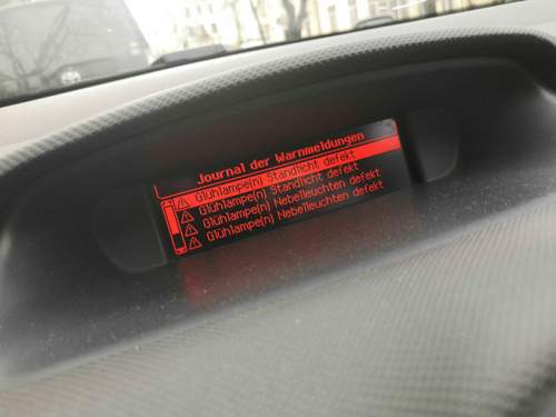

Die Fehlermeldungen im Bild kommen von meinen LED birnen, hier in RU ist das erlaubt.
