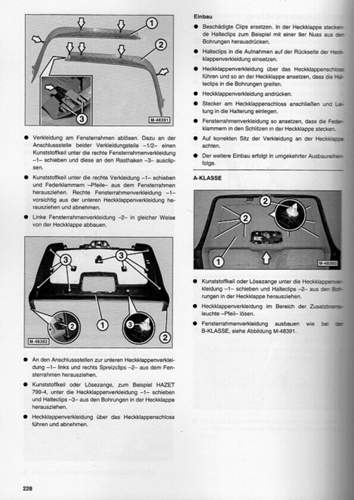

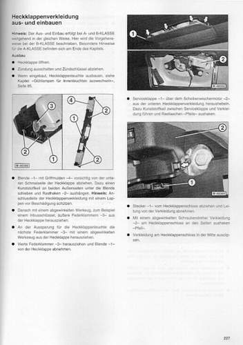

das ist nicht schwer:
du musst von der Mitte beginnend die beiden (hellen) oberen Innenverkleidungen ausclipsen. Am besten unter zuhilfenahme eines Kunststoffkeiles.
Wenn diese entfernt sind schaust du mal an den nun freiliegenden Scheibenrahmen. Dort findest du links und rechts je eine Lasche von der eigenlichlichen Innenverkleidung wo du die Spreiznieten demontieren musst.
Anschliessend die Innenleuchte aus der Griffleiste unten herausziehen und von Kabel trennen ( mit einen kleinen Schraubenzieher die Nase am Stecker eindrücken).
Jetzt muss die Griffleiste ausbaut werden.Dazu vorsichtig mit dem Keil in die Öffnung der ausgebauten Leuchte fahren und die erste Klammer aushebenln. Es bildet sich nun ein Spalt , den du nutzen kannt um die anderen Klammern zu lösen. Wenn du die vier Klammern gelöst hast die Griffleiste nach hinten wegziehen.
Nun kann die RWT Verkleidung ausgebaut (herunterziehen)werden. Dabei werden aber viele der weissen Clipse kaputt gehen (ist nicht anders machbar) die du aber für wenig Geld jederzeit bei MB kaufen kannst.
Ich hoffe du kannst damit was anfangen.
Gruss dcmichel

Wäre toll gewesen, wenn hier anschließend auch über den Ausbau evtl. mit Bildern berichtet worden wäre...
Hallo liebe Community!
Hier sind die beiden Seiten. Ich hoffe, das ist okay so.
Gruss
Tinker
Hkl1
Hkl2
@tonic12 schrieb am 10. Oktober 2014 um 16:26:57 Uhr:
Bei privat angefertigten Bildern wohl sicherlich möglich !!!
Aber nicht wenn die Bilder ein umkreistes "C" aufweisen.
Dieses steht nämlich für etwas, denk, denk ...
Niemand verlangt Bilder mit Copyrights!
Nochmals Danke an Tinker123...
