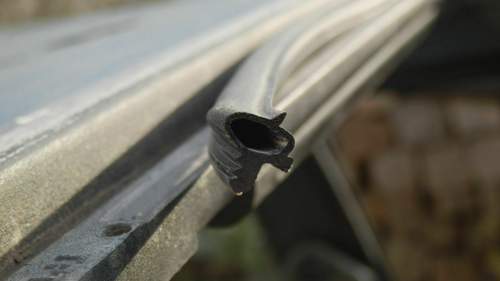

Hast Du ´ne Ahnung welche Dichtung ich eventuell in das Glashubdach einsetzen kann. Der Hersteller (Brittax) beschäftigt sich heut mit anderen Dingen und kann auch nicht weiterhelfen. Die Gummiprofil-Firma F.-J. Döpper (sehr nette Leute) hat auch nichts halbwegs passendes. Meine Überlegung, ist ob ich eventuell eine Zimmertürdichtung umfummeln kann.
Eine andere Variante wäre ob ich in die alte vorhandene ein Band o.ä. einziehe. Allerdings fehlt in der Länge wegen des Alterungsprozesses ca. 6 cm. Ich denke wenn ich da etwas zwischenbastele ist das weiterhin eine kritische Stelle.

Nun, Schiebedachdichtung, das ist Schwirig. Ich würde da auch versuchen selber was zu basteln wenn es den Hersteller nicht mehr gibt oder die Teile nicht mehr Verfügbar sind. Eventuell bekommt man Teile über einen Club für den R5. Vielleicht hat ja einer sowas da liegen oder der Club hat Teile aufgekauft.
Der R5 ist ja nun schon einige Jährchen aus dem Programm und Teile müssen nur 10 Jahre auf Lager gehalten wwrden. Danach verkaufen viele Hersteller ihre Teile an Club's um so Lagerkosten zu sparen.
Eventuell wirst Du ja bei Tesa fündig die haben einiges an Tür und Fensterdichtungsprofilen die man eventuell für sowas gebrauchen kann. Als allerletzte Lösung würde ich die Dichtung aus Silikon nachformen (die fehlenden 6cm) oder eine in einer Firma für 3D Drucke herstellen lassen. Die können auch Gummiähnliche Kunsstoffe verarbeiten auf den Druckern. Ich kann auf meinem 3D Drucker maximal TPU mit einer Shorehärte von 50 verarbeiten (das ist so weich wie eine Kuststoffmanschette für Lenkung oder Achswelle) und da auch nur maximal 20cm lange / breite und 15cm hohe Teile.

was das Basteln betrifft bin ich schon eine Weile am überlegen. Bei einschlägigen Lieferanten die Dichtungen anbieten (z.B. Tesa u.a.) habe ich schon geforscht. Renault selbst kommt nicht in frage, weil das Brittax-Hubdach nicht von Renault montiert wurde. Renault hat den Super5 zwar mit Glashubdach verkauft, aber die Fa. Brittax dann für Renault, nachdem die Wagen das Werk verlassen hatten, die Glas-Hubdächer montiert.
Habe auch gedacht das eine Zimmertürdichtung ginge. Geht nicht, drückt sich zu weit weg und ist auch zu flach. Habe noch `ne alte Auto-Türdichtung von der habe ich das Klemmteil (das an die Karrosse geklemmt wird) abgeschnitten. Da werde ich mal sehen ob die sich richtig zurechtdrückt. Wäre nicht der Hit, weil das so´n poröses Zeug ist und sich vermutlich mit Wasser vollsaugt(?).
Die Überlegung mit Silicon zu arbeiten bringt mich aber auf die Idee damit eine Dichtung zu modelieren. Aber ich denke da muß ich ein geeigneteres Material als Silicon finden. Vielleicht Sicaflex - oder bleibt das kleberig? Zur Not klebe ich das Glashubdach fest und aus mit dem Zauber.

Profilgummiführung
Profilgummi aufgeschnitten und abgezogen
Profil im Querschnitt
Ich würde da ein Stückchen Schaumstoff nehmen (möglichst fester) und das entsprechend zurechtschneiden und dann mit Silikon bestreichen. So kann man die Dichtung wenigstens Zentimeterweise nachbauen.

Nun zum Hubdach.
Die abgeschnittene alte Türdichtung habe ich mit Karrosseriekleber in den Rahmen geklebt. Vorsichtshalber habe ich auf das Glasdach von innen Plastikfolie geklebt damit es ggf. noch zu öffnen ist. Die Chose ist zwar recht stramm, aber anscheinend kommt kein Wasser (Gießkannendusche) durch. Geöffnet habe ich es noch nicht, weil es eine arge Fummellei war die Dichtung gleichmäßig darunter zu plazieren. Warscheinlich brauche ich wieder Hilfe wenn ich die Luke geöffnet habe um die Plastikfolie zu entfernen.
