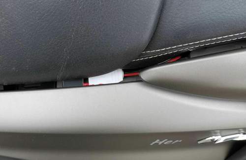

@heinkel-bernd schrieb am 29. April 2020 um 20:17:04 Uhr:
Hier meine Steckverbindung und das dazugehörige Equipment Marke Eigenbau
im Anhang.
Wenn nach der Batterie eine Hauptsicherung vorhanden ist, würde ich diese
mit einbeziehen und einen Leitungsquerschnitt mit 1,5 mm² verwenden.
Wenn nicht, dann eine "fliegende" Leitungssicherung mit 10 A gleich nach
der Batterie.
Über diese Steckdose kann ich sowohl Laden als auch die
(Lade-) Spannung prüfen.
Niemals aber zur Starthilfe verwenden !!

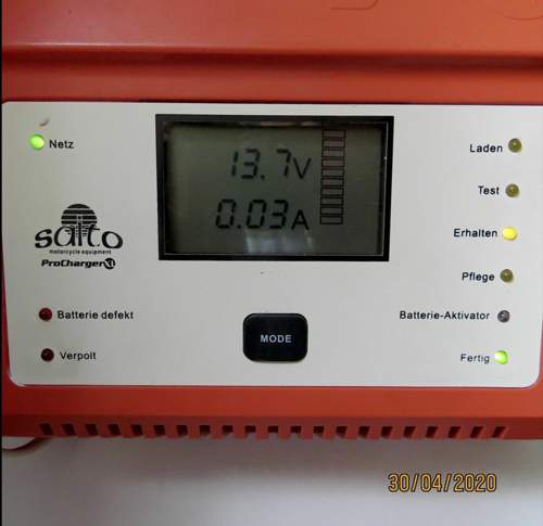

Sein Ladegerät erkennt den kleinen Akku auch selbstständig und läd ebenfalls mit 0,8A!
Ganz genau so ist es, die zeitgemäßen Ladegeräte aus dem 21.Jahrhundert denken mehr mit, als der in die Jahre gekommene Fahrer:
Beisp.: Bild ... mit 30 mA wird der kl. Akku über Wochen oder Monate auf 100 % e r h a l t e n !
Bei Bedarf schaltet sich autom. noch der Batterie-Aktivator zu und "zerklopft" die harten
Sulfatkristalle auf den Bleiplatten (mit 80 Amp. und 5 Millisec.)
https://www.google.com/search?...
Saito ProCharger

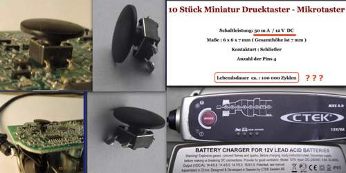

Das ist aber kein ctek!
Richtig ... das "gelobte" CTEK ist für jede Hausfrau o. alte Oma bestens geeignet, weil sie mit
-Ladestrom
-Ladespannung
- Ladungs-Kapazität
- Entsulfatierung
sowieso nix am Hut hat und seeehr viel Zeit um irgendwann den PKW-Akku voll aufgeladen haben wird. 😁
p.s.: hier nochmal ein Blick in die "Eingeweide" vom CTEK.

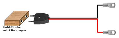

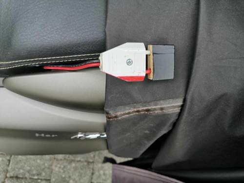

Bei meiner Yamaha Majesty 400 ist die Batterie extrem unzugänglich (von hinten wie in der Beschreibung nicht möglich).
Ich muss den hinteren Sitz und die Platten darunter entfernen.
Meine Lösung: 2 Kabelschuhe an die Batterie > 2-pol. Kabel, ausreichend lang und dick > Eurostecker > Holzklötzchen, in dem der Stecker fest sitzt (siehe Bilder). Das Ganze liegt seitlich unter dem Sitz und kann jederzeit rausgezogen werden. Klötzchen entfernen, Spannung messen oder laden.
Grüße, Ernst
