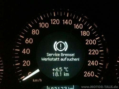

Für all die, die sich für den Kauf eines W211 Vor-Mopf interessieren, hier eine wichtige und kaufentscheidende Information bzw. hilfreich bei der Preisverhandlung!
In der SBC-Bremseinheit wird die Anzahl der Bremsaktivitäten gespeichert und bei einem bestimmten Wert (Zahlen schwanken zwischen ca. 300.000 und 380.000) erscheint im KI eine Meldung "Service Bremse - Werkstatt aufsuchen".
Auf dem ersten Blick nichts dramatisches, jedoch birgt sich dahinter in vielen Fällen, dass die SBC-Einheit diesen Schwellenwert erreicht hat und diese nun ausgetauscht werden muss.
Dieser Fehler ist nicht löschbar und wird bei jedem Zündung einschalten im KI angezeigt!
Lange Zeit wurde von MB eine 100% Kulanz gewährt und die SBC-Einheit wurde schnell und ohne viel Aufsehen ausgetauscht, meist auch unabhängig von Baujahr, Kilometerstand und ob bei MB geführtes Scheckheft. Jetzt kommt der entscheidende Part:
Dies gibt es anscheinend nicht mehr!
In der letzten Zeit häufen sich die Posts, dass nur noch 50% Kulanz gewährt wird und selbst bei MB komplett SH-geführte Fahrzeuge keine 100% bekamen. Ausnahmen wird es sicherlich geben, je nachdem wie gut man dort die richtigen Leute kennt.
Viele dachten, dass die alte Regelung der 100%-Kulanz gilt, sind dann aber eiskalt abgewiesen worden!
Eine Reparaturmöglichkeit oder andere Bezugsquelle ist (mir) bisher noch nicht bekannt.
Es sollte sich also jeder Interessent eines W211 gut darüber informieren, ob die SBC schon ausgewechselt wurde und im Klaren sein, dass ein hohes Risiko besteht, dass die Zahl bald erreicht wird, wenn sie noch nicht ausgetauscht wurde. Und der Austausch ist preislich keine Kleinigkeit.
Wir sprechen hier ,nach meinen bisherigen Infos, von einem Eigenanteil zwischen 800,- und 1300,- €!
Ob man den Zählerstand auslesen kann, weiss ich nicht, da müsste man die SD-Experten fragen, von denen es hier einige im Forum gibt.
Also Augen auf beim W211-Kauf und hoffe so manchem diese Erfahrung zu ersparen.
Euer TazaTDI

Was passiert eigentlich, wenn mich diese Meldung nicht stört, ich neuen Tüv habe und einfach weiterfahre?
...kann es sein, daß mit 300.000 Bremsungen nicht dei Bremsbetätigung durch den Fahrer gemeint ist. Mal angenommen ein Taxi bremst im normalen Stadtbetrieb 5mal pro Kilometer ( was wirklich schon wenig ist wenn es tagsüber unterwegs ist) dann wäre der Tausch der Einheit nach 60000km fällig !!! Das wäre bei einem durchschnittlichen Münchner Taxler die Fahrleistung von einem Jahr. Die müßten dann jährlich die Einheit getauscht haben? Das kann ich mir beim besten Willen nicht vorstellen....da müssen noch ein paar mehr Faktoren mit reinspielen.
Was die Einstellung der Kulanzabwicklung angeht: Das halte ich für einen Sauerei.
Man hat leider keine Erfahrungswerte wie lange/wie oft man noch bremsen kann, da nach dem Erreichen des Schwellenwertes die Pumpen bestimmt unterschiedlich abgenutzt sind.
Jeder wird dir bestimmt sagen, dass es grob fahrlässig ist zu riskieren, dass die SBC plötzlich ausfällt.
Ich glaube deine Frage wird man so nicht beantworten können.
Übrigens: Am besten erstmal den Fehlerspeicher auslesen lassen und schauen welcher Code bei dir abgelegt ist.
Bei mir ist abgelegt C249F "Schwellenwert überschritten", was für den Austausch der SBC anscheinend steht.
Es kann evtl. auch einer von diesen beiden Fehlern im FS stehen:
- Bremslichtschalter ca. 8,-€ und leicht selbst zu machen
- Stützbatterie defekt (unter dem Pollenfilter) ca 120,- beim 🙂 oder 69,-€ im Zubehör (Motorradbatterie)
