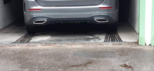

Hallo Forum-Gemeinde.
Nach jahrelangem lesen hier im Forum, bin ich jetzt als aktives Mitglied angemeldet.
Ich fahre ein B 220 4-Matic , EZ 06/19 u.a. AMG Line
Im April 2022 habe ich mir bei der Fa. S&E in Dortmund eine abnehmbare
AHK von "Brink" einbauen lassen.Eine Beriebserlaubnis ist vorhanden,somit dürften
auch die Garantieansprüche bestehen bleiben.
Mein Fahrzeug hat den 400 Watt Lüfter verbaut. Da ich aber auch nur den Fahrradträger benutze,
ist laut MB Werkstatt kein 600 Watt Lüfter zwingend nötig.
Wir dürfen ja auch mit 400 Watt 1,5 Tonnen schwere Fahrzeuge abschleppen.Oder ?
Habe für den Anbau der AHK 780 € inkl. Kabelsatz und Umprogrammierung der Software bezahlt.
Das ganze hat 2,5 Stunden gedauert.
Anbei leider nicht so ganz klare Bilder.
20220426
20220427
Screenshot-20221207-132936-gallery
