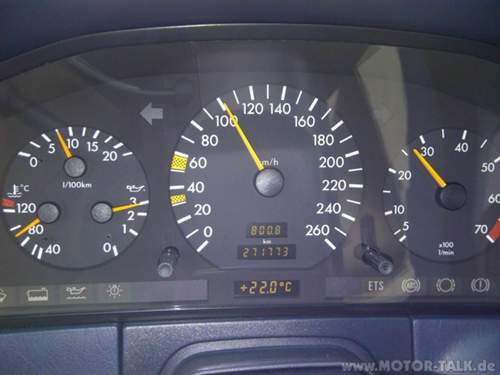

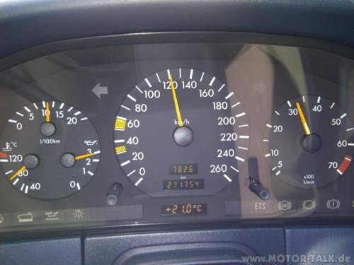

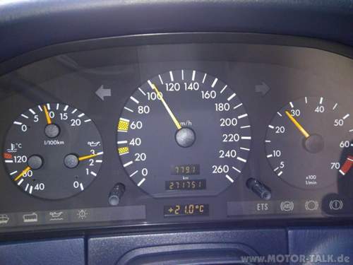

Ich habe da mal ne Fotoreihe gemacht...
Einmal auf der Hinfahrt (Motor schon ordentlich warmgefahren) und noch zwei Fotos auf der Rückfahrt. Alles ohne Steigungen oder Gefälle. Auf der Hinfahrt mittlerer Gegenwind, auf der Rückfahrt Rückenwind.
Erstaunlich finde ich, daß man tatsächlich einen deutlichen Unterschied bei gleicher Geschwindigkeit je nach Windrichtung sieht, ca 9/100km bei 100kmh auf der Hinfahrt, ca 7,5l auf der Rückfahrt.
Und gleicher Verbrauch bei 160kmh Hin- und 180kmh Rückfahrt.
Ist ja eigentlich klar, aber hatte ich bisher nie so drauf geachtet.
Ergebnis der "Messreihe":
9l/100km bei 100kmh, 14l/100km bei 160kmh Hinfahrt,
7,5l/100km bei 100kmh, 14l/100kmh bei 180kmh auf der Rückfahrt.
Also so, wie die Physik es vorsieht, kein "Wunderauto"....😉
