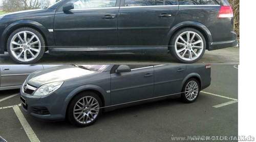

Hallo habe einen Vectra C Caravan Cosmo Z19DTH von ´06 mit Sporttaste und elektronischen Dämpfern (nehme an IDS).
1. Gibt es beim Vectra einen Unterschied zweischen "IDS" und "IDS+" Fahrwerk und wenn ja, woher weis ich was ich habe ?
2. Hat er mit dem elektronischen Fahrwerk automatisch die Werkstieferlegung oder kann man das so nicht sagen?
Ach ja, ab Werk waren 17 Zoll montiert.
Gruss Thomas

Es gibt einen Unterschied; den haben die anderen schon beschrieben. Die elektronische Dämpferregelung beim IDS+. Zu erkennen an der Sporttaste!
Das IDS+ System ist noch zusätzlich adaptiv; d.h. egal welche Grundeinstellung man mit der Taste vorgenommen hat, es passt die Dämpferrate in den entsprechenden Situationen (Scharfe Kurvenfahrt; Schleudergefahr; Vollbremsung; Holperstrecke etc.) in Millisekunden automatisch an.
Beim normalen IDS entfällt diese Dämpferregelung.
Bei beiden Systemen sind darüberhinaus die "fahrdynamischen Systeme" (so der Prospekt) wie ESP+, ABS, TC und CBC (Kurvenbremskontrolle, diese gibt's aber nur beim IDS+) interaktiv vernetzt.
zu 2.
Beim IDS+ ist grundsätzlich nichts tiefergelegt; nur wenn man die Ausstattungsvariante "Sport" im Gegensatz zu Cosmo oder Edition bestellt hat.
Bei einigen Baujahren gab es die 20mm Tieferlegung auch zusammen mit der Bestellung der 18"er.
Du hast also das IDS+ Fahrwerk ohne Tieferlegung.
Herzlichen Glückwunsch dazu.
Gruß, Kurt-Flügel
