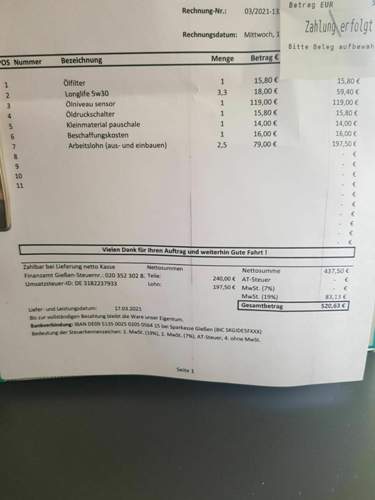

Also 510 Euro erscheinen mir recht viel für die genannten Arbeiten. Haste ne Rechnung? Wenn ja, schwärz doch mal Namen etc. und lad sie hoch...
Hier ist die Rechnung. Habe den Öldruckschalter vergessen zu erwähnen.
Rechnung
Warum fehlt das besagte Öldruckregelventil für das die Ölwanne ausgebaut werden musste?
Um welchen Motor handelt es sich?
Hast du mal unter den Wagen geschaut ob die Ölwanne überhaupt ausgebaut wurde?
Ich frag mich auch gerade, warum bei den durchgeführten arbeiten die Ölwanne runter musste...
Für den Einbau vom Ölniveausensor muss man die Ölwanne nicht runternehmen da der Sensorspitze im Öl badet aber nur verschraubt ist.

Zum Ölstandsensortausch muss nicht die Ölwanne ausgebaut werden!
Der Sensor wird von außen aus/eingebaut, von außen Verschraubt!
Ja so bald man den Sensor abzieht läuft läuft Öl raus , deswegen muss man davor das Öl ablassen. Aber die Ölwanne muss man nicht ausgebaut werden.
Also ich kann auf der Rechnung keinen Grund erkennen, warum die Ölwanne runter musste. Oldrucksensor/-schalter sitzt doch normalerweise irgendwo am Zylinderkopf. Der Ölstands/-niveau Sensor sitzt, wie die andern schon sagen, unten an der Ölwanne und kann bei abgelassenem Öl einfach von unten abgeschraubt und herausgezogen werden. Es sind keine weiteren Teile gewechselt worden. Also dafür ist die Rechnung m.M. nach definitiv zu hoch.
Die Arbeiten benötigen auch m.M. nach keine 2,5 Stunden. Das hätte ich dir als Hobbyschrauber für 100 Euro in ner Stunde erledigt. Zumal Werkstätten normal in AW arbeiten und nicht in 0,5 Stunden Sätzen.
