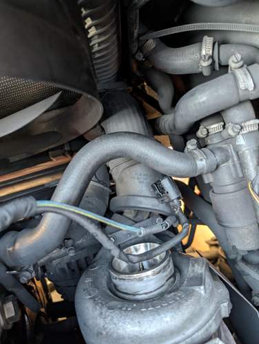

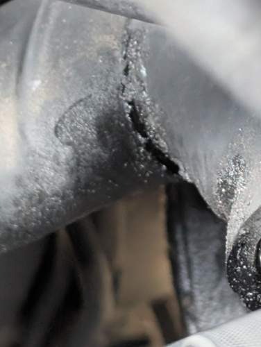

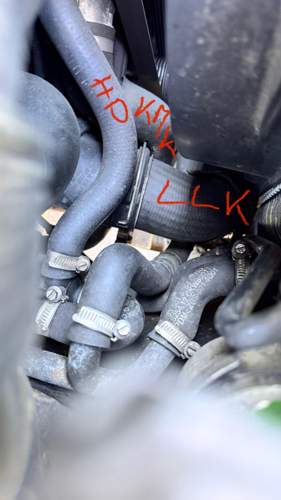

Ich habe einen Schlauch undicht und weiß nicht wofür dieser ist. Den muß ich dringend austauschen. Morgen fahre ich zu Mercedes und hake da mal nach...ich muß ihn sowieso bestellen, siehe Bilder. Dann im Standgas hat der Wagen Leerlaufschwankungen. Hier habe ich den Luftmassenmesser und die Kurbelwellenentlüftung (Ölabscheider) bereits erneuert. Vielleicht hat auch der rissige Schlauch Einfluß??

Auf dem Bild kann man die Einbauposition des Schlauches nicht erkennen. Man sieht nur dass der Schlauch defekt ist, mehr nicht.
Ich hatte auch schon mal einen 270cdi und davon sind noch jede Menge Bilder im Archiv. Und nicht alle 270 cdi sind gleich!

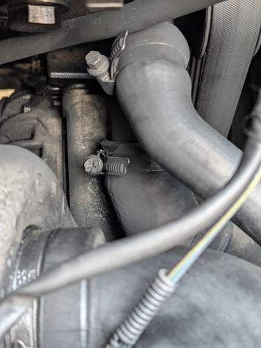

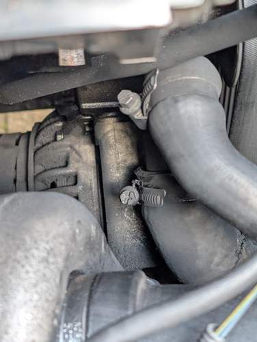

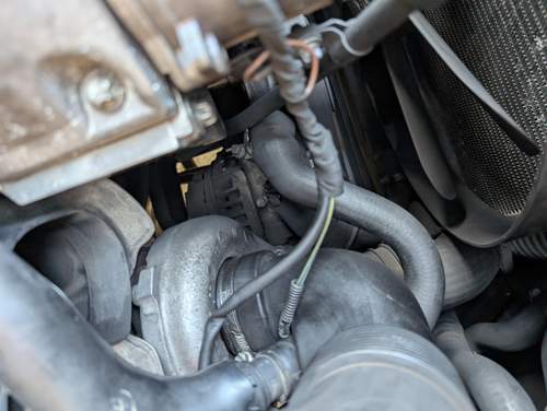

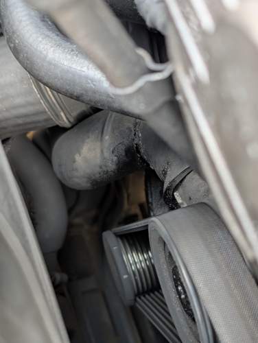

das ist echt schwer zu fotografieren. Hier noch einmal ein paar Bilder. Immer ist etwas im Weg.
Vielleicht erkennst du hier etwas.

Wer untere Schlauch den man da sieht ist der welcher zur Umwälzpumpe führt. Kannst du das kontrollieren?

Für mich sieht das so aus, als wäre der Schlauch auf den unteren Anschluß der Wapu gesteckt.
Ohne Wasser ist da vorn nur der Schlauch von der KGE zum Ansaugschlauch. Wenn du die KGE sehen willst dann muss die Motorabdeckung abgebaut werden. Beide Hälften zusammen sonst brechen in der Mitte die eingesteckten Nasen ab und später klappert es.
Für mich sieht das nach dem Kühlwasserschlauch der LiMa aus (ja die ist wassergekühlt). Der Schlauch müsste in den Kühler gehen.
Nicht alle OM612 besitzen den wassergekühlten Generator. Auf Bild 3 kann man deutlich sehen dass ein luftgekühlter Generator verbaut ist.
Das stimmt. Aber bei meinem OM612 war die Lima wassergekühlt. Sie wurde umgabaut weil diese Lima nicht mehr lieferbar ist. Ist aber schon Jahre her.
Hab gerade bei meinem G270 cdi Bj.2002 nachgesehen:
Das ist doch der Schlauch von der Wapu zum Kühlmittelkühler (KMK), oder? Bei mir is dieser Schlauch teilweise doppelwandig. Das würde auch erklären, warum hier kein KM raussifft.
Direkt darüber ist die Bypassleitung angeschlossen, die zu dieser Hilfspumpe (HP) geht.
Der dicke Schlauch ist die Luftführung zum Ladeluftkühler (LLK)
