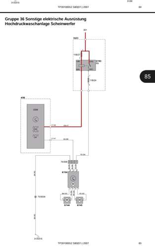

Hilft Dir der Schaltplan weiter?

@HarveySpecter , danke für den Schaltplan

Der Schaltplan zeigt ja auch eindeutig die Motoren. Das müsste man doch durchmessen können.
