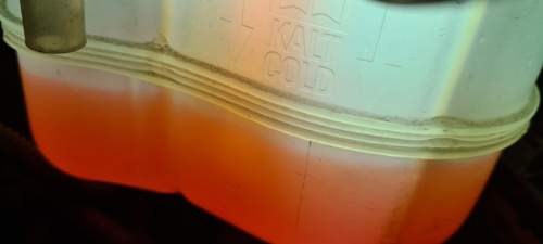

... wenn's jetzt jeden Tag 1cm weniger wird hat man evtl. ein Problem. Wenn's eine einmalige Sache war ist *das* kein Problem.
Da steht nur wie er sein soll wenn der Motor kalt ist.
Bei meinem ist er geringfügig drunter, wenn ich ich ihn auffülle, so circa 1 cm, ist der nach der nächsten Fahrt verschwunden.
Es gibt aber keine Kühlprobleme und der Behälter hat auch Druck.
Zu niedriger Kühlmittelstand kann
zu Motorschaden führen.
Bei kaltem Kühlsystem sollte der
Kühlmittelstand über der
KALT/COLD-Markierung liegen. Bei
zu niedrigem Füllstand auffüllen.
Kühlmittelstand
Wäre aber dennoch interessant zu wissen, wohin unf warum der neu nachgefüllte cm jedes Mal verschwindet.
Oder muss das so?
Die "Beschriftung" auf dem Behälter ist ohne Licht reichlich bescheiden zu erkennen. Gut, wenn man sie einmal gelesen hat, weiss man was da steht.
Aber so absolut unwissend kann man die locker übersehen.

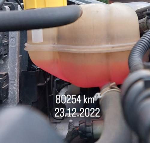

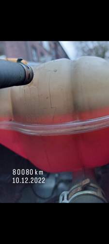

Hi, habe heute reingeschaut und es ist wieder weniger geworden trotz neuem Deckel verliert der Wagen Kühlflüssigkeit.
Nach der Werkstatt
Heute
Das zweite Bild.... kalt oder warm?
@Kya
Fahre den Motor mal warm.
Dann fasse den Kühlflüssigkeitsbehälter an der "Naht"
und an der Unterseite an ob es da feucht oder nass ist.
Bei meinem Kühlflüssigkeitsbehälter war im laufe der
Zeit die "Naht" undicht geworden und bei mir fehlte dann
auch immer etwas Kühlflüssigkeit.
Da habe ich mich auch immer gefragt, wo ist das hin...
Oder der Behälter hat irgendwo einen Riss bekommen den
man so nicht sieht
