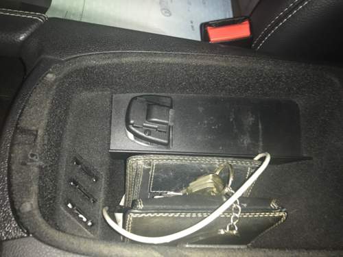

@dexal schrieb am 12. Dezember 2018 um 16:55:43 Uhr:
Habe nur das in der Konsole
Aufpassen das Ding ist fast aus der Halterung rausgerissen!!!
