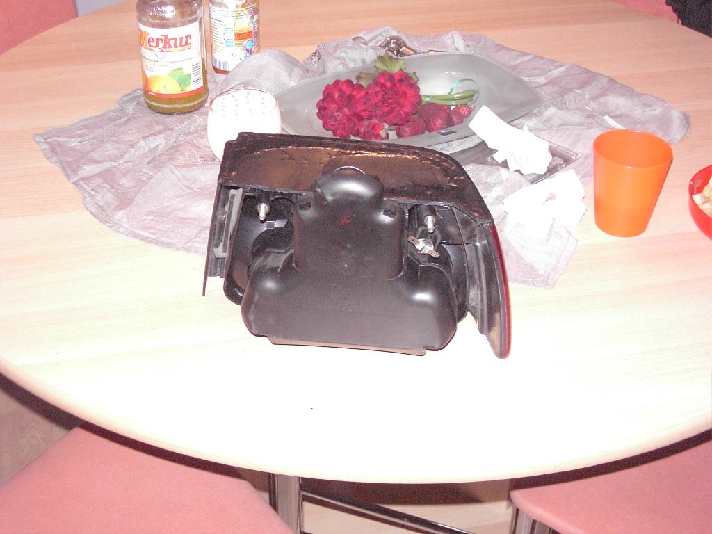

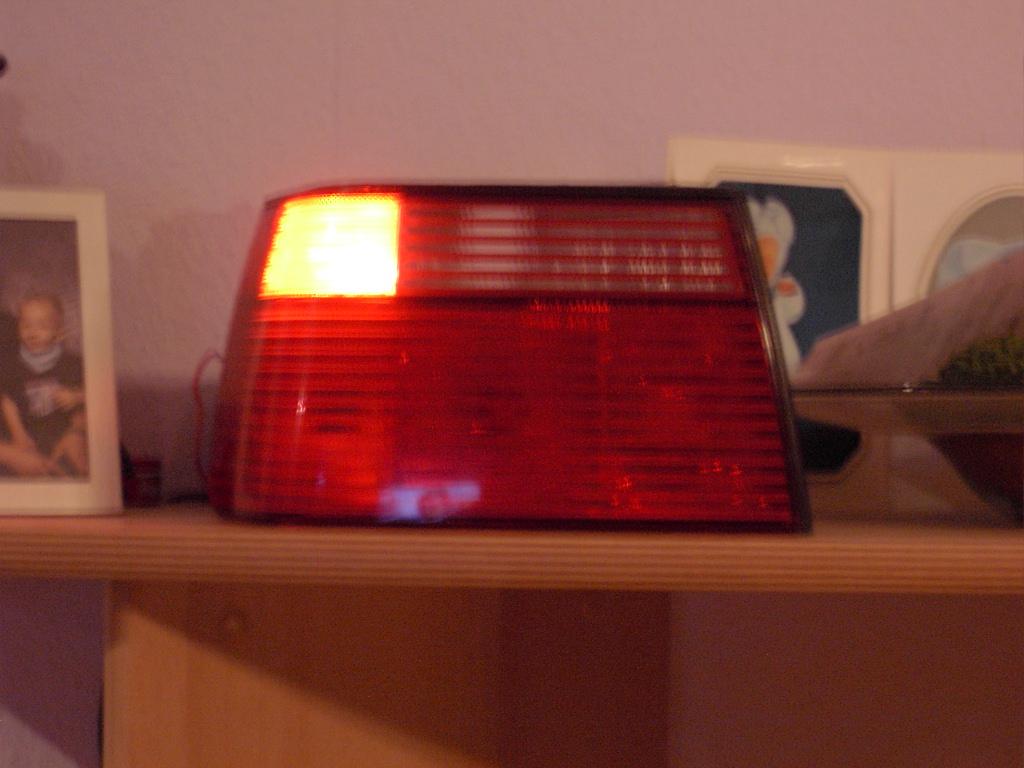

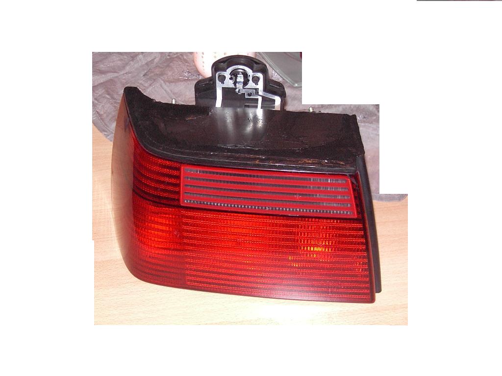

auch wenn du es nicht glaubst, es sind gekürzte rückleuchten 😁
hab hier mal paar bilder ausm m-t :
1
2
3
4
5
bei dem umbau wird der blinker aus der oberen kammer entfernt und in die unbenutzte kammer neber den rückfahrleuchten verfrachtet. durch diese maßnahme erlischt die BE und es muss streng genommen ein neues lichttechnisches gutachten erstellt werden.
es gibt keine rückleuchten aus dem vag sortiment die an den golf 3 passen würden ohne sie rundherum anpassen zu müssen. beim kürzen muss nur der obere abschnitt verlängert werden, gibt sogar fertige bleche dafür klick
