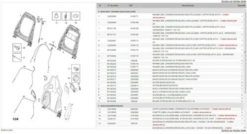

die Vordersitze meines 3-türigen Corsas lassen sich nicht mehr klappen. Da es gleichzeitig beide Sitze betrifft weiss ich gerade nicht ob das ein Bug oder Feature ist. (evtl. eine Kindersicherung?)
Hat jemand einen Tipp für mich? Mehr als den Hebel betätigen kann man bei dem Mechanismus eigentlich nicht?!
Bin für alle Tipps dankbar.

Falls das oder die Seile gerissen sind ist es möglich das der Seitenairbag ausgebaut werden muss, ist nicht für einen Laien, schon seltsam das beide Sitze betroffen sind.
Soweit ich weiß sind es pro Sitz 3 Drahtseile, 2x zur Innenseite und 1x zur Außenseite (Seitenairbag) die dann oben am Griff zusammenlaufen.

hat jemand eine explosionszeichnung des systems parat?
beim b-corsa greifen 2 haken um ein rohr. einfaches scharnierprinzip... durch reines fühlen und schauen mit argen verränkungen am d-corsa-sitz konnte ich nur feststellen dass der sitz anders aufgebaut ist...

Oben ist der Griff, es sind insgesamt 3 Züge, 2 Züge gehen zur Innenseite (Mittelkonsole) und ein Zug geht zur Außenseite da wo der Seitenairbag ist.
Und wie gesagt da muss evtl der Airbag raus und das ist nichts für Laien.
In der Explosionszeichnung ist der Zug nur separat abgebildet nicht wie er eingebaut ist.

ich kenne dein Problem denn ich habe es selbst bereits zweimal gehabt. Was ist passiert? Der Bowdenzug vom Hebel zur Kippvorrichtung ist gerissen. Das passiert weil der Seilzug ein wenig zu dünn ist und kurvig verläuft sodass er irgendwann an einer Stelle durchscheuert.
Eins vorweg: Das kannst du selbst lösen. Vor dem Airbagmodul braucht man keine Angst haben. Und ja, es dauert nicht 5 Minuten. Ich habe für einen Sitz circa 2 Stunden gebraucht (auch weils spannend war und ich mir alles angeschaut habe)
Ablauf zum Wechsel des Bowdenzugs:
1. Polklemme von der Batterie
2. Entriegeln des Airbagsteckers (sind zwei Halteklammern die zuerst gezogen werden....ich weiß leider grad nicht mehr ob zur Seite oder nach vorn) unter dem Sitz und Stecker abziehen
3. Den Sitz ausbauen (sind vier Schrauben) und herausnehmen
4. Kopfstütze abziehen
5. Polsterbezug abziehen. (schau dir den Sitz von unten und von den Seiten ganz genau an. Du wirst so Plastikschienen erkennen die du ausklipst um den Bezug nach oben abzuziehen. Klippe den Bezug hinten unten zuerst aus.....du kannst nichts abbrechen oder abreißen. Die Plastikschienen sind mit dem Bezug vernäht und sorgen für die Spannung am Stoff. Bitte merke Dir wo du welche Schiene abgeklippt hast für den späteren Zusammenbau
Wenn der Bezug ab ist, bist du fast am Ziel. Du siehst jetzt das Sitzgerippe, den oberen Entriegelungshebel und auch, wo der Bowdenzug gerissen ist. Den Bowdenzug bekommst Du beim FOH. Der Zug lässt sich einfach aushängen und rausziehen. Der Einbau ist identisch.
Wenn du fertig bist, probier den Hebel aus....Fette den Hebel und auch den Zug am besten denn er wird ja oft beansprucht. Dann hält er länger.
Jetzt kann der Sitzbezug wieder drauf und wird dann mittels der Plastikschienen unten und hinten am Sitzrahmen festgeklippt.
Tipp: Von dem Gefuddel soll man sich nicht beunruhigen lassen. Ein Bastler mit ein wenig Geschick und Geduld bekommt sowas locker hin.
6. Den fertig bezogenen Sitz wieder anschrauben.
7. Stecker des Airbags einklicken und mit den Klammern verriegeln.
8. Polklemme an die Batterie klemmen.
Sich am Sitzklapp-Mechanismus erfreuen :-)
Ich hoffe das hilft Dir (hätte ich nur damals ein paar Fotos gemacht) - mach ein paar Bilder und teile sie hier im Forum...das hilft anderen in Zukunft. Danke!
