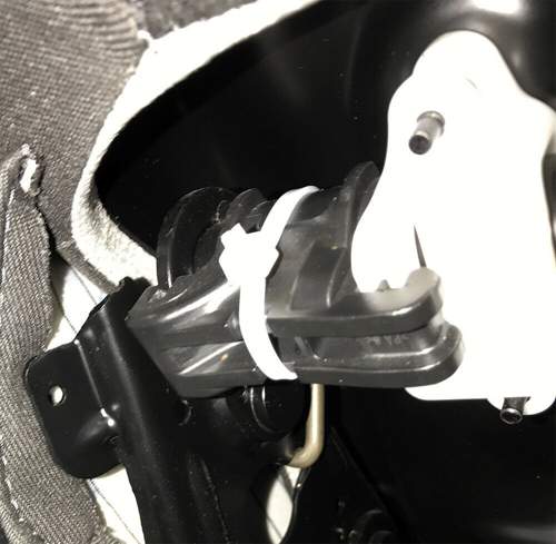

Da mein Problem neulich noch nicht wirklich geklärt werden könnte, frage ich nochmal anders:
Wer von Euch hat die AGR-Sitze und KEIN Problem damit (dass der Fahrersitz beim Abbiegen leicht hin und her rutscht und dabei ein "klack! "- Geräusch macht)?
Wenn es die Mehrzahl der Sitze nicht macht, dann ist meiner ja offensichtlich nicht in Ordnung, und dann kann ich das meinem FOH so sagen, in der Hoffnung, dass er motiviert ist, etwas dagegen zu tun!

Das selbe Problem hatte ich bei meinem AGR Sitz auch. Mein FOH hat dann eine neue Sitzfläche eingebaut, natürlich nur das Gestänge und seid dem ist alles gut. Hoffe ich konnte dir damit helfen.
Lg Marco

Hatte dieses "Knacken" ganz am Anfang nach der Auslieferung. Habe dies beim FOH reklamiert. Man kannte das Problem und hat es beim ersten Versuch beheben können. Ist bis heute nicht ein einziges mal mehr aufgetaucht...

Bei mir war es genauso (Problem war bereits bekannt).
Sitz knackte beim Richtungswechsel --> Ab zum FOH --> Problem behoben
Es wurden "irgendwelche Klammern" eingebaut.

mein Zafira ist von 2015 und ich hatte auch diese Geräusche. Vor allem bei Lastwechsel, in Kreisverkehren oder Kurvenfahrten. Bei meinem FOH war das bekannt und es gibt auch eine Abstellmaßnahme dazu. Jetzt ist Ruhe vom Sitz
Die letzten Monate hatte ich auch dieses seitliche wackeln der AGR-Sitze bei starken Lastwechsel.
Jetzt bin ich zufällig im Internet auf eine Lösung gestoßen.
(Ich hoffe, ich darf den Link posten, ansonsten lösche ich ihn wieder)
Man muss den Clip, der unter dem AGR Sitz ist, unbedingt mit einen Kabelbinder fixieren.
Der Kabelbinder hatte bei mir gefehlt. Seit dem (1Woche) ich den Clip mit den Kabelbinder fixiert habe,
wackelt/knackt nichts mehr an meinen Sitz.
