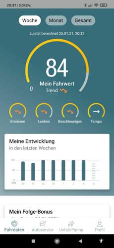

Hab zwei Fahrten ohne das Handy dabei zu haben absolviert. Gab kein Kein Abzug
Jetzt muss ich doch lachen und schmunzeln. Tja, ich bin nach Hause gefahren wie immer. Alle drei Reiter hatten folgende Anzeigen:
Woche: 100 Monat: 100 Gesamt: 100
So bin ich denselben Weg nach Hause zurück gefahren. Als ich dann zu Hause war, zeigte mein Bordcomputer einen Verbrauch von 4,7 Liter an für eine Strecke von 25km, Landsrecke ca. 1 Drittel. Der Rest ist Stadt. Es war relativ wenig los, aber ich hatte Pech und musste öfters halten. Deshalb die langsame Fahrt. Als ich dann zu Hause wieder die Werte überprüft hatte, da musste ich echt lachen...wie war das mit den Abzügen?
Tja..das war die Strafe der Huk auf mein Schreiben von heute morgen bzgl. Algorithmus 😉
Screen-de-hdd-telematik
