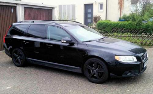

Schade das niemand weiter paar Bilder rein stellt, stehe auch gerade vor der Entscheidung, eibach oder h & r.
Ich kann dir das anbieten. Dass sind 30mm tiefer mit H&R.
2014-04-04-08-05
Na das ist doch super, weil ich auch nen V70 III hab.
Und , zufrieden mit h&r ? Mit der Härte und allem? Haben die sich mit der Zeit noch viel gesetzt? Ist er dir hinten zu tief gekommen?
Hab mich vertan. Sind Eibach. Es kann sein, dass die sich noch einwenig gesetzt haben. Vorne und hinten gleichmäßig
