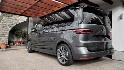

die gehen sich aber ohne Karosseriearbeiten nicht aus , oder?
Hast du mal ein Foto davon am Bus ?
Lg
20250329-080138554-ios
Das sieht aber mal super aus.
Was sind das für Radabdeckungen? Waren die Auflage?
Zitat:@maex223 schrieb am 9. Juni 2025 um 08:26:56 Uhr:
Das sieht aber mal super aus.Was sind das für Radabdeckungen? Waren die Auflage?
Die sind bei den originalen 19er Felgen Serie. Hab ich auch dran.
@pixelsp
Bild sieht gut aus.
2 fragen:
Meines Wissens muss spurverbreiterung immer vom TÜV eingetragen werden. ABE reicht nicht. Ist das richtig?
Geht die Schiebetür auf ohne an der felge zu streifen?
Bezüglich Spurverbreiterungen … ich weiß nicht, wie es in Deutschland ist, ich komme aus Slowenien und hier müssen die Spurverbreiterungen eingetragen werden.
Ich hatte 15-mm-Spurverbreiterungen mit den originalen Halmstad-Felgen, aber jetzt habe ich Schmidt Twentyone-Felgen ohne Spurverbreiterungen. Die Felgen sind 8,5x20 ET47, und die Schiebetür lässt sich ganz normal öffnen, ohne die Felgen zu berühren.
Das sind ja dann auch nur 2,35 mm mehr nach außen als mit den Halmstad und 15er Spurverbreiterung. Die Twenty One ist fast bündig zum Kotflügel oder steht die schon etwas raus?
Die Felge befindet sich weiterhin innerhalb des Kotflügels.
