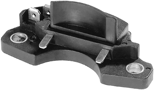

hallo ich bin ernst und habe noch einen 626 GD über 330000 km Bj.87
im moment spinnt er wenn ich ein paar km fahre geht er ohne grund aus es liegt nicht am sprit wenn er ausgeht dann fällt der drehzahlmesser sofort auf null also liegt es irgentwie am strom habe noch keine ahnung
aber sonst ist der wagen sehr gut und immer zuverlässig gewesen
wenn du eine idee hast bitte melde dich
bootsernst @hotmail.de
Hallo das Problem hatte ich vor kurzem auch das er wenn er warm wird auf einmal aus ging bei mir hat es am
Zündmodul u. Schaltgerät
gelegen, hab ihn gewechselt und siehe da er läuft wieder super. siehe hier
http://www.autoteile-guenstig.de/index.php?kat=100246
Hoffe es hilft bei der Fehler suche.
LG Olaf

Original geschrieben von deltaspezial
Hallo das Problem hatte ich vor kurzem auch das er wenn er warm wird auf einmal aus ging bei mir hat es am Zündmodul u. Schaltgerät gelegen, hab ihn gewechselt und siehe da er läuft wieder super. siehe hier http://www.autoteile-guenstig.de/index.php?kat=100246
LG Olaf
ich habe momentan das gleiche Problem, aber hauptsächlich bei geringe Drehzahl.
Wo sitzt der Zündgeber den? Ich habe ihn nicht gefunden.
Gruß Uwe
Hallo du nimmst die Verteiler kappe ab, ziehst den Finger runter und dann kommt noch die Kappe und da sitzt der wird mit zwei schrauben befestigt und zwei Kabel. du schraubst die beiden schrauben raus ziehst die zwei Kabel ab und ziehst den zündgeber nach oben raus sind zwei Pins unten dran dann machst den den neuen zündgeber rein.
Hoffe ich konnte dir helfen.
LG Olaf
