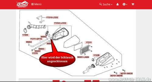

@LukasXYZ schrieb am 29. November 2018 um 17:34:57 Uhr:
Wisst ihr was das für ein Schlauch ist und wo er ran muss?
Hallo Lukas,
auf dem beigefügten Screenshot siehst du den Anschlußstutzen am Luftfiltergehäuse, wo der Kondensat-Ablaßschlauch aufgesteckt wird.
Gruß Wolfi
PS: Benzin-Öldampf aus dem Kurbelgehäuse gelangt über einen Schlauch zum Luftfilter (ist auf der Explosionszeichnung ebenfalls zu erkennen), wo dieser erneut der Verbrennung zugeführt wird. Der kondensierte Teil läuft in den transparenten Schlauch und kann über den Stopfen abgelassen und evtl. mit dem Altöl entsorgt werden.

@Alex1911 schrieb am 30. November 2018 um 21:36:30 Uhr:
Hallo Lukas,
Gruß Wolfi
Wusste ich doch das du eine Zeichnung findest.😁

Der Schlauch ist bei Kymco 4T am Luftfilter und fängt das überschüssige Öl aus der Kurbelwellenentlüftung auf, deren Schlauch in den Luftfilterkasten geht
