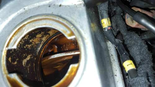

Hallo liebe Forumsmitglieder!
Ich weiß, dass das jetzt bestimmt der 2000ste Beitrag zum Thema. Ich habe stundenlang recherchiert und nichts gefunden, auch nicht im Wartungsheft oder im Bedienhandbuch.
Welches Motoröl wurde in Deutschland für den m111 (E200/220) werkseitig verwendet? Das ist die Kernfrage für diesen Thread.
In meinem Wartungsheft ist als erstes vewendetes Öl das 5w40 eingetragen. Dieses wurde vom 1. Besitzer bis ca 90 000km immer benutzt. Nur einmal hatte er 0w40.
Der 2. Besitzer hatte nichts dokumentiert.
Als ich ihn mit 133 000 km übernommen hatte, wurden bei MB alle Flüssigkeiten getauscht. Damals habe ich mir keine Gedanken gemacht und die gewählte Ölsorte von MB nicht hinterfragt. Seitdem fährt der Wagen immer 15 000 km mit teilsynthetischen 10w40.
Bei meinem ehemaligen '95er E200T Schlachtwagen wurde von Anfang an 10w40 verwendet.
Nun steht wieder ein Ölwechsel an. Ich habe erschlagend viele Beträge im Netz gelesen. Unteranderem auch vom umstrittenen Sterndocktor.
Lohnt es sich eine LM Motorclean Säuberung vorzunehmen um dann auf "höherwertiges" vollsynthetisches 5w40 umzusteigen?
Pro: bessere Additive, bessere Schmierfähigkeit, bessere Sauberkeit
Contra: Durch Motorclean und Vollsynthetisches Öl könnten gröbere Dreckpartikel die Ölkanäle zu setzen und die Motordichtungen könnte undicht werden
Mein Wagen ist ein '95er E220T auf LPG. Fahre Langstrecke. KM Stand ist 358 000 km.

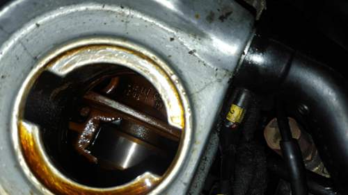

Fotos vom Öleinlassdeckel im Anhang. Das Öl sieht sehr gut aus. Gold, leicht braun bis durchsichtig. Es riecht nicht. Im Inneren kann aber teilweise Ablagerungen sehen. Was sagen die Experten? Normal oder schlimm? Würde das mit LM Motorclean überhaupt weggehen?
Schon jetzt vielen Dank für hilfreiche Antworten!
LG Marty

genau, mach dir keine sorgen, nimm einfaches 15-w-40 oder wenn es grad billig rumliegt 10-w-40 und gut isses.
was ab werk drin war, ist sch....egal, zumal die viskositätsklassen der öle ja nur ein kleiner teil ihrer "eigenschaften" sind. hinzu kommen jede menge additive usw.
die heutigen öle sind auch gar nicht vergleichbar mit denen von 1990 oder 1995.
wenn du auf gas fährst und langstrecke, kannst du auch über eine verLÄNGERUN der wechselintervalls nachdenken. bei meinem gasauto (220er M111) sieht das öl nach 15000 km aus wie eben erst eingefüllt.... 😉

dein beitrag, deine angst, jedwede weitere antwort als "kipp rein was du willst" ist zeitverschwendung.
vollkommen irrelevant für deinen vor allem so alten motor was du reinkippst.
ich rate dir zum billigsten 15€ für 5liter öl aussem bauhaus. und dafür oft wechseln. so mach ichs selbst seit 400 000km benz fahren ohne probleme.

Motorclean funktioniert gut.
Da kommt eine üble Suppe raus.
Das der Motor davon undicht wird, kann ich mir nicht vorstellen.
Ein Kumpel und ich haben das bei unseren OM603 mit über 300.000 km gemacht - da wurde nichts undicht.
Seitdem fahren wir Mobil 1 0W40 und sind zufrieden.
Der Mechaniker, der letztens die Zylinderkopfdichtung gewechselt hat, attestierte dem Motor einen hohen inneren Sauberkeitsgrad.

ich hab mir das auch gedacht mit der spülung - nachdem aber immer was im motor verbleibt - da kannst du nichts dagegen machen - hab ich mich entschlossen mit einem günstigen öl mit möglichst vielen reinigenden additiven (Helix Ultra zb ) bei kurzen wechselintervallen (5000 km) den motor zu reinigen und auf gutes 0w-40 Snyth vorzubereiten.
den motor vorzubereiten? leute, das is nen motor, und keine ernährungsumstellung bei nem 60 jährigen.
alle modernen motoröle kann man mischen. ich kipp in meinen wagen seit jahren alles mögliche rein verschiedener marken und hatte alle 3 x motoren offen, also 1 x m102 und 2 x m103. alles wunderbar, keine riesen ablagerungen etc. geschweige denn ölschlamm. den motor vorm öl ablassen normal warm fahren und gut is.
Man kann auch ohne einmalige oder häufige Spülungen "einfach so" von mineralisch auf Vollsynthese umölen.
Ggf. den ersten Intervall etwas verkürzen - fertig.
Weder diese Methode noch die Spülung machen den Motor kaputt
Spülung vllt. nur, wenn der Motor wirklich eklig verranzt ist.
