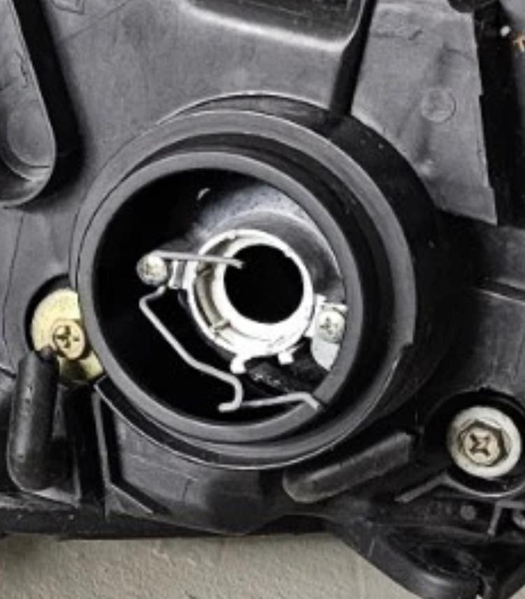

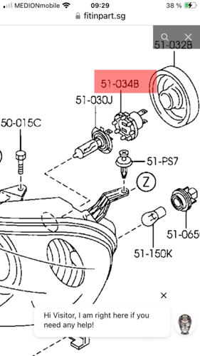

Hallo Gemeinde.
Ich hab hier n Ukrainischen Mazda stehen in dem absurde Leuchtmittel verbaut sind/waren. Ne Art Xenon mit Vorschaldgerät.
Kann mir jemand sagen was Original als Abblendlicht verbaut wird?
Welcher Sockel mit welchem Anschluss.

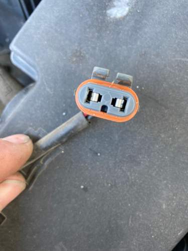

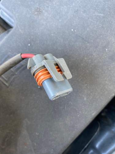

Dieses Kabel vom Originalkabelbaum war am Vorschatgerät.
Einfache Frage eigentlich: Was kommt da dran? 😎
Danke schon mal für Infos.

Welches Baujahr?
Beim Mazda 3 Baujahr 2008 ist Xenon verbaut und für Xenon braucht es dann auch ein Vorschaltgerät, aber wie der Stecker aussieht weiß ich nicht.
2006 (sry - hätte ich erwähnen können)
Grad selber was gefunden.
Schaut das so aus?
Die Fassung am Fahrzeug vorzufinden ist sieht man auf dem dritten Bild. Die Fassung die am Fahrzeug vorzufinden ist sieht man auf dem dritten Bild.
Bild #211514432
Bild #211514435
Bild #211514447

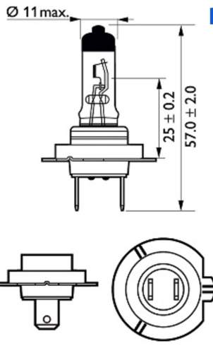

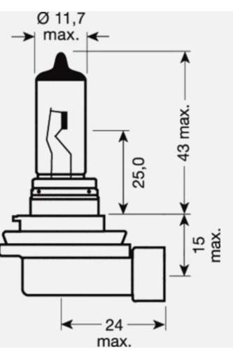

In der Halogenversion h7 als Ablendlicht und h11 fürs Fernlicht.
Wie sieht der Sockel aus? In die vorliegende Fassung passt das formschlüssig nicht rein. Brauchst da n Zwischenstück?
Und was fehlt zwischen dem abgebildeten Stecker und dem Leuchtmittel.
1.Bild h7
2.Bild h11
Screenshot-20250511-113445-samsung-internet
Screenshot-20250511-113527-samsung-internet
H7 klar -
Aber wie soll die in der oben abgebildeten Fassung halten.

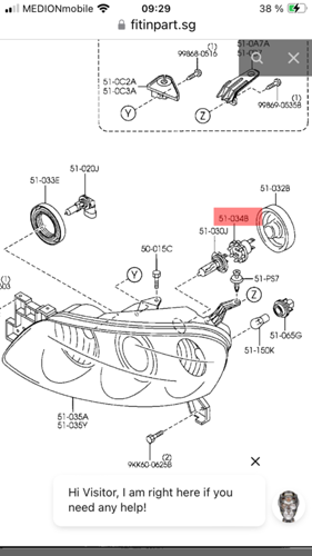

Kommt da sowas https://ebay.us/m/AgTkFv dazwischen?
Auf der Explosionszeichnung von dir ist er mit angegeben.
Ok …
Und - was fehlt dann noch originaler Weise vom Stecker bis zur h7 Birne?
