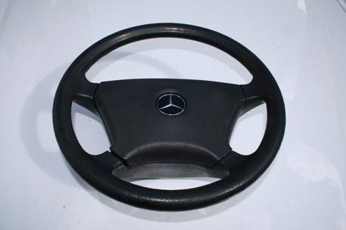

Welches Lenkrad für 300 CE original
Da ich einen 300CE Coupe Bj 89 erworben habe in dem ein Markenfremdes Holzlenkrad montiert ist, und dieses mir nicht gefällt (360 Durchmesser), will ich die wissende Gemeinde um Rat fragen, welches Lenkrad im Original das richtige ist (Thema Schleifring) oder welches ich aus der Reihe der 124 verwenden kann
Danke für eure Mühe und Antworten
Grüße Walter

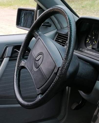

@Altekistebenz schrieb am 4. Oktober 2022 um 12:03:39 Uhr:
Original sieht das Standartlenkrad für nen 89er qp so aus wie im Bild.Hier in Leder, das Plastelenkrad hat aber die selbe Form.
Daher solltest du die VIN entschlüsseln, ob ein Sportlenkrad oder nicht verbaut war.
Sportlenkrad hat die unteren Speichenstege etwa auf 5- Uhr und 7-Uhr und hat einen 39cm Durchmesser gegenüber 40 cm beim Standartlenkrad
Das wäre dass originaldesign in 40er Durchmesser.

Baue das Lenkrad ein, welches dir gefällt. Hauptsache ist vom Vormopf - egal ob in Leder oder nicht. Vielleicht hat dein Wagen sogar mal ein Airbag gehabt (Lastvin...). Dann ist so eins das Richtige (siehe Bild).
Diese Airbags ohne Chromstern sehen gruselig aus. Ich habe die bei meinen Karren gegen welche vom W202 oder w210 mit Chromstern getauscht, die gab es mal eine kurze Zeit lang bevor die Knopflenkräder kamen.
