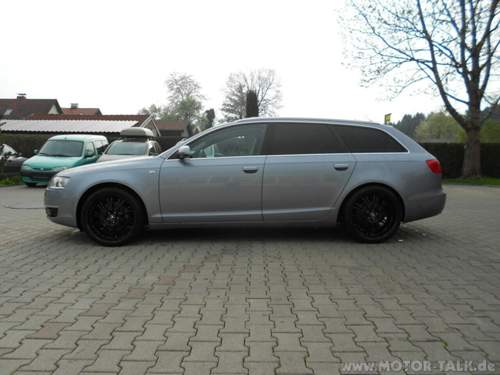

Frage steht oben will nicht weit runter .. möchte so ein ERGEBNIS erzielen
http://data.motor-talk.de/.../p100601-17540-5171744250764509556.jpg
Habe die gleichen Felgen und finde das so schick.
Mein ORIGINAL Fahrwerk hat jetzt 175.000 gelaufen.
Was empfehlt ihr? Reichen Federn? Oder lieber ein Fahrwerk?
Wird langsam Zeit bald ist Sommer 😉
Ist Natürlich auch eine Kostenfrage geht ja bei Fahrwerken von 500-Open End keine Grenzen. Bin etwas überfordert.
Soll also nicht Komplett runter, nur etwas .. wie im Bild ca.

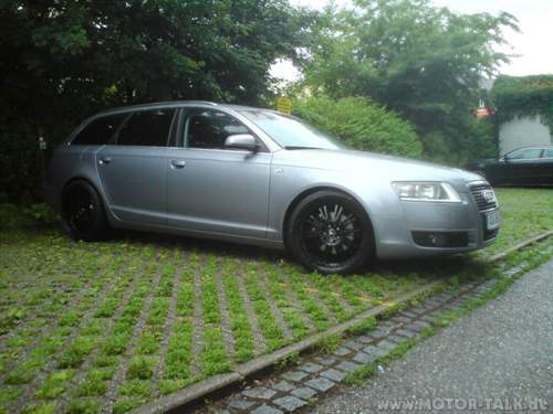

ich finde die Eibach Sportline Federn mit 50/40mm sehen echt gut aus beim A6 Avant. Habe hier ein paar Fotos bei Facebook gefunden: http://www.facebook.com/pages/ego-autotuningde/169836033053051
eibach ist misst, va last 1115kg, ha last 1215kg hinten 40tief und vorn 30tief.musst mit supersport federteller ausgleichen
Dscn0155
h&r war dagegen ein traum kommplett gerade,hatte ich vorher drin
Dsc01302
welche Eibach Federn hast du? wahrscheinlich den Pro-Kit oder? Hat dein A6 hinten irgendwas zusätzlich verbaut? Wie z.B. Musikanlage, AHK oder Gastank ...
Wie so hast du dann die H&R ausgebaut?
ne ist nix drin, nicht mal reserverad und auf dem bild ist der tank auch leer. eibach 30/30mm. die h&r hab ich rausgemacht weil ich 1cm höher wollte.meine breiten felgen bzw reifen haben an der kotflügelkante geschliffen.(bei vollem tank, ner person hi drin, und bodenwellen)
achso, dann müsstest du den Pro-Kit mit der Teilenummer E10-15-008-05-22 haben. Hast du schon mit Eibach wegen diesem Thema gesprochen?
ne hab nicht.hab auch ehrlich keine bock dazu. vieleicht liegts auch daran das hinten schwerer ist als vorne.hätte mir wahrscheinlich nen diesel mit fronantrieb holen müssen, damit die optik passt.
