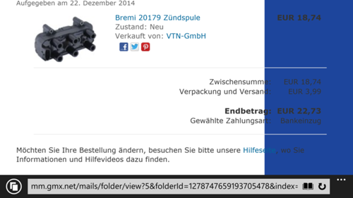

Hab mir jetzt ein Bremi Modul bestellt, also ein Markenteil, Bremi ist u.A. In so ziemlich jedem.BMW verbaut. Fuer den Preis bei Amazon musst ich zugreifen, werde berichten:

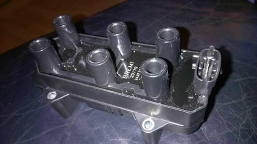

Omis Weihnachtsgeschenk ist dann auch da. Kann man von der Verarbeitung her durchaus mit Bosch vergleichen, nicht so krumm und schief wie die Chinaware 😁

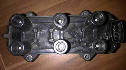

Hatte mal wieder Langeweile nach dem ganzen Familystress und hab mal eben das DIS reingeschmissen. Kann man empfehlen, Leerlauf nun rund wie angenagelt und mein Lastwechselrucken, was ich bis Dato fast auf das ZMS geschoben habe ist auch weg, komplett...! Ich haette schwoeren koennen, dass das nicht elektrisch sein konnte, weil der Ruck erst mit Einsetzen von Schub kam und nicht wenn man versucht hat, den Motor nur mitdrehen zu lassen, war quasi wie son Doppelruck wenn du Gas geben wolltest, der erste kleine Normale und dann kam noch ein etwas staerkerer hinterher. Das war mit diesem DIS nicht ab und an, sondern immer!
Ich denke mal die Zuendenergie ist zu gering, weswegen kleine vor/nachzuendungen, die fuer weiche Ablaeufe sorgen, einfach nicht ordentlich an den Kerzen ankamen.

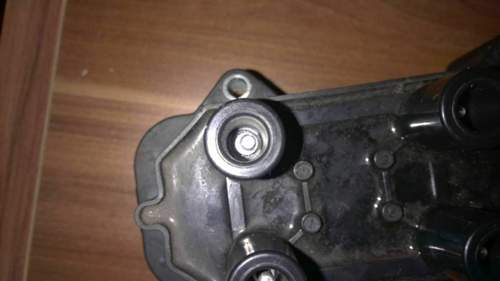

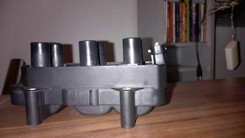

Anbei mal ein paar Bilder des krumm und schiefen China DIS von ATP fuer 35 Euro. Ja die Hochspannungspins sind auch nicht mittig...
Der 0815 User wird wohl nix merken, juhuu es faehrt ja...aber schoen ist echt anders. Auch lustig die sinnlose Kennzeichnung mit Nummern, haetten die mal lieber vom.Originalteil mitkopieren sollen, dann muesste man lt. Aufdruck die Baenke nicht ueber kreuz verkabeln xD
