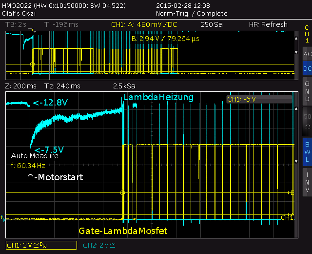

Steuergeräte arbeiten mit einer internen Spannung von meist 5V. Ein Spannungswandler reduziert die Batteriespannung für die Versorgung des Mikroprozessors.
Auch wenn im Auto das Bordnetz "12V" hat, so sinkt die Batteriespannung für wenige Millisekunden weit unter 10V beim Motorstart. Ist mit Multimeter nicht messbar da die meist erst nach 0,4-0,5 Sekunden die erste Messung machen.
http://www.criseis.ruhr.de/bilder/VBAT.gif
Die Stromaufnahme eines Anlasser zieht im Moment der ersten "Bewegung" in etwa dem Blockierstrom. Der Anlasser (zumindest bei älteren Fahrzeugen) hat mit Kabel zur Batterie irgendwas um 15 mOhm. Was bedeutet, für sehr kurze Zeit zieht der Anlasser deutlich über 600A. Das Multimeter/Stromzange zeigt dabei z.B. 10,8V und 230A an weil erst nach 0,5sec gemessen.
Ist für mich somit plausibel dass die Steuergeräte mit 5V arbeiten und es technisch, mit einer 9V-Block-Batterie, möglich ist.

Wenn im Fz diverse Spannungswandler von 12 auf 5V existieren (davon muss man ja ausgehen und darauf beziehen sich hier ja auch einige), wird die Stromstärke bei nur noch ca 8V zur Verfügung stehender Ausgangs-Spannung steigen, denn der Leistungsbedarf der Steuergeräte bei 5V bleibt gleich.
Hier ganz simpel von gleichbleibender Stromstärke auszugehen, wie sie bei 12V Ausgangsspannung vorhanden ist falsch.
Wer das nicht glaubt, kann gerne mal an einem üblichen 12V/5V-USB-Lader für den Zigarettenanzünder oder einer LED-Lampe mit 10-30V Eingangsspannung messen.
Noch "falscher" ist es, das 12V-Fz-Netz als festen ohmschen Widerstand (R1...) an zu nehmen, wie es @fffahrer1.4 in den angehängten Bildern gemacht hat:
Aus rund 30mA bei 12V wurden auf einmal rund 20mA bei 8V...sehr interessant...

Das war nur eine sehr vereinfachte Darstellung in 2min simuliert für die nicht-Elektroniker. Soll ich da nun noch Spannungsregler mit nachgeschalteten Mikrocontrollern, Kapazitäten etc berücksichtigen ? Das versteht dann kein Laie mehr. Natürlich sinkt der Strom am Lastwiderstand, weil die Spannung kleiner geworden ist. -> Verinfachte Darstellung.
Hat man aber einen 5V Festspannungsregler, der einen Schaltkreis mit 100mA versorgen muss, ist es egal, ob davor 14,4V, 12V oder 9V anliegen, die Stromstärke bleibt gleich ! Die wichtigsten Elektronikkomponenten im Auto müssen kurzzeitig auch noch bei 6V Bordspannung funktionieren !
Glaub es mir:
Moderne Spannungswandler sind anders....
einen alten Festspannungsregler, der die Differenz zwischen 12 und 5V als Wärme verbrät, wird wohl nicht mehr in aktuellen Steuergeräten zu finden sein.
bei dir bleibt sie ja nicht mal gleich, sondern sinkt proportional der Ausgangsspannung...
besorg die mal einen aktuellen 12V-USB-Lader, dann kannst du etwas lernen.
