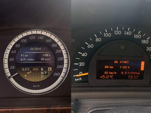

Also das "Mehr an Bauteilen" kann ich jetzt am Motor selbst nicht erkennen. Und Gas bitte außen vor lassen, die Diskussion möchte ich nicht noch mal beginnen.
Im Anhang mal der direkte Vergleich zwischen M112 und M276. Den M112 hat meine Freundin gefahren, den M276 ich, im Parallel-Flug nach Hause. Ich hab nur einmal ne Ehrenrunde über die BAB-Auffahrt gedreht, so kamen die 3km mehr zustande.
Das ist der Fortschritt der Technik 🙂
Verbrauchsvergleiche350c320
@hotw schrieb am 5. Juni 2015 um 10:28:36 Uhr:
Wenn ich Kosten und Nutzen bewerte, kann ich Gas nicht außen vor lassen.
Der Direkteinspritzer hat Piezo-Injektoren und eine Kraftstoffhochdruckpumpe. Diese Bauteile können Ärger machen, um Erfahrungen habe ich mich mangels Interesse nicht gekümmert.
Außerdem hinkt Dein Vergleich ein wenig.
Denn das waren 2 verschiedene Fahrzeuge mit vermutlich unterschiedlichen Automatikgetrieben und vor allem unterschiedlicher Motorleistung.
Wenn ich mit einem leistungstärkeren Wagen gemächlich hinter einem schwächeren Auto herfahre, brauche ich auch gegebenenfalls weniger.
Da habe ich ein krasses Beispiel aus der Praxis:
2006 habe ich meinen W210 E55 AMG mit 354 PS aus Berlin abgeholt.
Ein Bekannter fuhr meinen W124 300 E mit 180 PS zurück.
Er hat da alles aus dem 300 E rausgeholt, ich konnte gemächlich mit dem E55 AMG hinterherschleichen.
Ich habe beide Fahrzeuge 3x betankt (vor Antritt, zwischendurch, danach).
Der W124 hat 17,5 Liter gebraucht, der W210 nur 15,5 Liter.
lg Rüdiger:-)

M276 deutlich sparsamer Motor als M272. Habe schon bei 80 - 130Km/h nur 6,6 L verbraucht.
Voll beladen, 4 Personen, Klima 4 Zone an und Autobahn 130-180 Km/h braucht das Auto ca 10,5 L bei 3000km.
