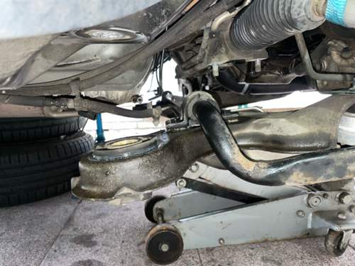

Ein paar bilder vorweg.
Meine vorgehensweise beim austausch des vorderen querstabis, der ordentlich verschlissen war und sich beim überfahren von unebenheiten mit klötern und spurinstabilität bemerkbar machte …
Nach negativen erfahrungsberichten hier bei MT, habe ich den ersten gedanken, nur die gummis auszutauschen, schnell wieder verworfen. Letztlich ist die arbeit weitgehend nach Vida gut machbar (aber siehe punkt 12!), ich hab‘s auf dem stellplatz ohne bühne/grube in wenigen stunden erledigt.
Los geht’s:
1. Oberes motorlager lösen, quertraverse („domstrebe“) ausbauen, wagen hinten auf rampen fahren
2. Motorbrücke anbringen
3. Wagen vorne aufbocken & unterstellböcke so platzieren, dass man noch an die schrauben kommt (s. bild)
4. Räder, motorschutzplatte und stoßstange (kann ggf auch dranbleiben) demontieren
5. Motorlager lösen: vorne, getriebe & rechts. lager hinten unten kann montiert bleiben, da oben auf lenkgetriebe montiert und lenkgetriebe wird nicht bewegt (s. 6.)
6. Beide äußere spurstangen an feder so fixieren, dass das lenkgetriebe an position gehalten wird, wenn hilfsrahmen abgesenkt wird
7. Lenkgetriebe vom hilfsrahmen lösen: 4 muttern, eine schraube
8. Platte unter kat entfernen (4 schrauben – Vida sagt 6, stimmt aber nicht …). Hier ist das kabel zum dpf eingeclipst. Stecker lösen und clip abziehen. Eine (ich glaube hydraulik-) leitung ist hier auch noch eingeclipst
9. Beide koppelstangen von stabi lösen
10. Halterung kat/dpf aushängen und halterung demontieren (3 schrauben. Eine von oben auf hilfsrahmen, 2 von hinten)
11. Wagenheber hinten mittig unter hilfsrahmen zum stützen positionieren
12. Mit breaker bar oder hebelverlängerung die 4 schrauben des hilfsrahmens lösen. Hierbei vorsichtig herantasten, nicht gleich die volle hebelkraft anwenden! Wenn diese schrauben brechen, was nicht ganz selten vorkommen soll, hat man ein mittelgroßes problem & muss die abgebrochenen teile herausbekommen … War bei meinem dicken aber kein problem, da kaum rost. Vorher mit wd40 eingesprüht, deswegen die flecken auf hilfsrahmen. Ist aber nicht wirklich bis zu den gewinden durchgedrungen, also eher sinnlos. Die hinteren beiden schrauben raus, die vorderen beiden nur mit einigen umdrehungen lösen.
13. Hilfsrahmen mit wagenheber ein wenig absenken. Leitungen an rechter innenseite des hilfsrahmens checken & aus clips lösen. Dann rahmen weiter absenken. ggf die schrauben vorne noch ein paar umdrehungen lösen. Aber vorsicht: nicht ganz herausschrauben. Hier steht kein wagenheber zur stütze, nicht dass der rahmen vorne ganz runterplumpst.
14. Wenn genug platz durch absenkung des rahmens, die 4 13er-schrauben des stabis lösen und diesen vorsichtig herausbugsieren
Zusammenbau dann in umgekehrter reihenfolge. Die 4 alten bolzen des hilfsrahmens sollten mit neuen ausgetauscht werden, da es dehnschrauben sind. Die linke seite zuerst festziehen, dann die rechte seite. Torsionsstab an getriebe als letztes der motorlager wieder mit drehmoment anziehen.
Wenn der hilfsrahmen eh schon gelöst ist, bietet sich eine gute gelegenheit, das hintere untere motorlager zu wechseln, falls nötig. Das geht zumindest beim XC70 D5 auf keinen Fall ohne die absenkung des hilfsrahmens. Ich hab’s probiert … Dafür hab ich den hilfsrahmen zunächst wieder per wagenheber angehoben, so dass ich das lenkgetriebe wieder mit dem hilfsrahmen verschrauben konnte. Von oben mit mehreren verlängerungen die mutter des motorlagers gelöst und anschließend hilfsrahmen mit lenkgetriebe abgesenkt. Das kreuzgelenk der oberen lenkwelle im fahrerfußraum hab ich vorher gelöst!
Drehmomente (alle muttern/schrauben mit drehwinkel müssen neu):
– stabi an hilfsrahmen: 50 Nm
– stabi an koppelstange: 60 Nm
– koppelstangen an stoßdämpfer: 50 Nm
– lenkgetriebe: 4 muttern + 1 schraube 50 Nm (keine dehnschrauben, trotzdem neue benutzen lt. Vida)
– hilfsrahmen an karosserie: 4 x 105 Nm + 120°
– 2 halteplatten hilfsrahmen hinten: 50 Nm
– motorhalterung rechts unten: 35 Nm + 90°
– torsionsstab am getriebe: 2 muttern am hilfsrahmen 65 Nm + 90°
Alle angaben für XC70 MJ 2007, ohne gewähr. Verbesserungsvorschläge willkommen!
Viel spaß beim wechseln des stabis!
Hey(:-)
Das ist eine tolle Anleitung (:-)
Wenn man von innen das Kardangelenk der Lenkstange löst, kann man das Lenkgetriebe dran lassen.
Allerdings muss man dann unbedingt das Motorlager erst abschrauben, da dies auf dem Lenkgetriebe sitzt.
Aber wie du sagst, bei der Operation sollte man das Lager unbedingt mit machen.
