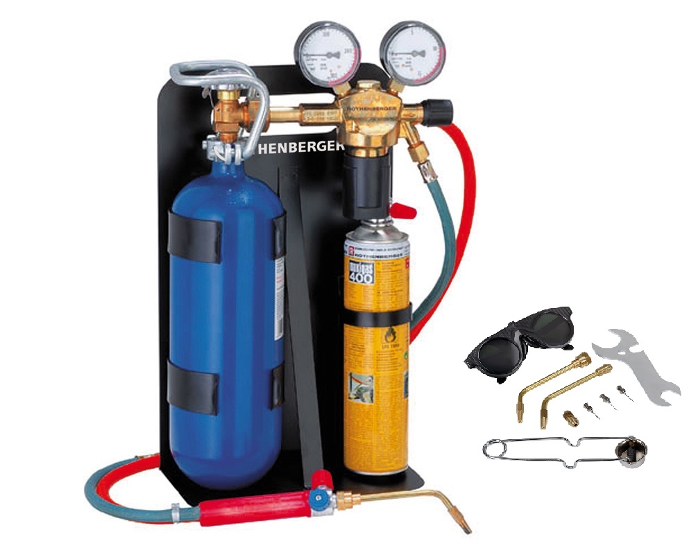

Dies ist mein bester Rostlöser 😉
http://www.bernzomatic.sk/...autogen-roxy-400l-1000-1000-PICN12962.jpg

Meine Lösung: rausbohren (Brenner sollte man eigentlich nicht einsetzen)
(so fest, vibrieren geht nicht, drehen= abreissen, hämmern= schraube noch mehr verkeilen)
Brenner kannst du schon nehmen, entsprechend kleine Düse vorausgesetzt. Du sollst ja nur die Mutter heißmachen und nicht die Achse ausglühen. 😁
Ansonsten mach Diesel warm, kippe das dran und warte zwei Wochen.
