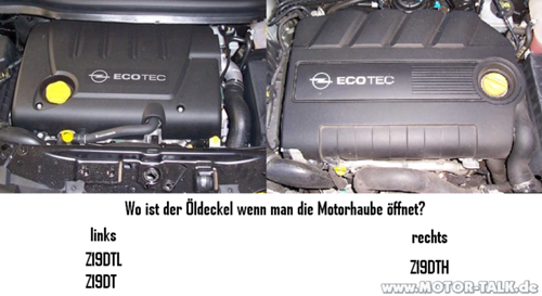

Hallo Gemeinde
Eine frage hab ich die mir kopfzerbrechen macht.
Fahre ja einen 1.9cdti wo ich angeblich eine Motortype vom Z19DT habe.
Als ich jetzt mein OP Com bekommen habe und alles ausgelesen habe schreibt er mir das ich einen Z19DTL habe.
Was stimmt da jetzt? Steht im Zulassungsschein nicht die ganze Motortype drinnen und im Typenschein?

Du hast einen Z19DTL.
Hier ne kurze Übersicht.
100PS Z19DTL
120PS Z19DT (spätere Baujahre)
120PS Z19DTJ (frühere Baujahre)
150PS Z19DTH
Hallo - du hast den Z19DTL. Also ein softwarebeschnittener Z19DT.

OT eine kleine Ergänzung: Beim Vectra gab es nie den Z19DTJ, da war von Anfang an der Z19DT verbaut. Den DTJ gabs lediglich im Astra.

Car-Pass hatte ich nie einen, der vorbesitzer hat ihn angeblich verloren.
Code hat mir die neue Werkstatt einen gegeben.
Also habe ich einen beschnittenen Z19DTL mit diesen Drallklappen?
Danke an alle für die schnelle Auskunft.
Du hast keine Drallklappen. Leicht zu merken: macht man die Motorhaube auf und der Öldeckel befindet sich auf der linken Seite - keine Drallklappen.
ok, glaub der Deckel ist auf der Linken seite.
Eine vfl Baustelle weniger ;-)
Danke.

siehe Anhang
Z19dt
