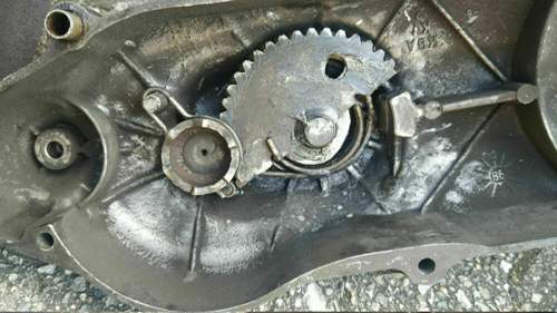

Guten Tag liebe Gemeinde,
2 Probleme habe ich. Wollte grade losfahren und hab bemerkt das ich den Roller nicht mehr kicken kann und der Kichkstarter durchrutscht. Hab nun alles auseinnandergebaut und wieder zusammen gesteckt. Dabei habe ich gesehen das das Kickstarterritzel bei der Kickbewegung rausgeschoben wird. Wenn ich alles zussamenbaue kann ich paarmal gut treten aber ich mercke dass er wieder rauswandert. Vllt habt ihr ja ideen was ich machen kann ??

Welches Teil in deinem Kick-Starter verliert die Position?
Wenn die Kickstarterwelle wandert, dann ist wohl der Seegering abhanden gekommen. Wenn Du schon die Vario auf hast, dann schau, ob Welle und Ritzel gängig sind.

Zum kickstarter: Es war die welle, die habe ich ausgetauscht :)
