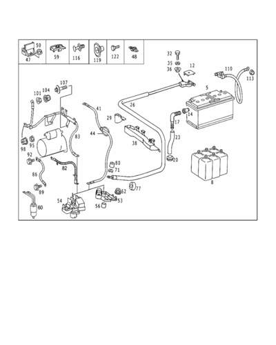

Welcher Anlasser passt
Mercedes CLK 208 Coupé
gestern hatte ich das dritte mal innerhalb von 5 Monaten das Problem dass der Anlasser nicht drehte als ich den Schlüssel drehte.
Da er bis jetzt jedes mal, als dann der ADAC vor Ort war ohne etwas zu tun angesprungen ist, vermutete der letzte dass der Anlasser hängt.
So jetzt wollte ich mir einen neuen besorgen, aber leider half mir mein EPC Zugang nicht weiter, es gibt drei verschiedene Anlasser in der Bauart jeweils vor drei Herstellern.
Ich habe den WDB 208.344 mit Motor M111 und automatischen 5-Ganggetriebe, dort im EPC gibt es die Anlasser unter 54 -> 23 (A004 151 34 01 oder -81 01 oder 73-01, je von Bosch, Valeo und Denso!)
Leider finde ich keinerlei Angaben wie ich feststellen könnte welcher Anlasser bei mir verbaut ist, aber auch keinen Unterschied der einzelnen Anlasser.
Weiß zufällig Jemand wie ich das ohne das ich erst mein Auto zum Teil zerlegen muss feststellen könnte welcher der Anlasser passt?
Oder sollte es eurer Meinung nach ausreichen den Magnetschalter zu tauschen, der ist ja Gott sei Dank bei allen drei Versionen gleich.
Gibt es weitere Teile die ich unbedingt mit tauschen sollte, wie z. B. Kohlenbürstensatz (da gibt es zwei unterschiedliche)? Was empfiehlt ihr?

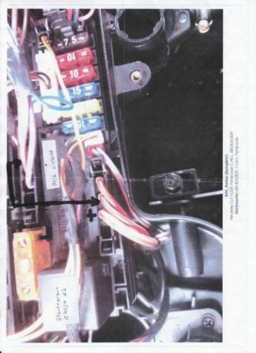

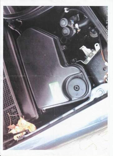

Foto1: Dort siehst du, um welches Modul es sich handelt. Die Schrauben aufschrauben,
der Deckel sitzt auch so fest genug.
Foto2: Auf den dicken Leitungen findest du Plus und die violette Leitung zum Starter
kann man nicht verwechseln.

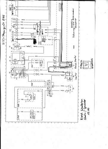

Plan 1+2 (ausdrucken und zusammenkleben):
Hier siehst du wie der Starter angesteuert wird. Unterstellt, der Starter selbst und
das Relais am Starter und die Leitungen sind ok, geht es über die violette Leitung weiter zum berühmten Relais K40/4 k2, im Modul K40/4 auf der Beifahrerseite. Das Relais wird übrigens immer mal wieder als Fehlerursache genannt.
Und jetzt wird es interessant, denn das Relais K40/ k2 ist nicht einfach an der Plusleitung angeschlossen,
sondern über das Modul K40/2 auf der Fahrerseite weiter zum Steuergerät EZS (N73), dort wo der Schlüssel eingesteckt wird.
Das ist aber nicht alles, denn die Ansteuerung der Spule im Relais K40/4 k2 erfolgt über das N3/9 Steuergerät Einspritzsysteme (CDI).
Damit wird klar, das Relais K40/4 k2 steuert nur dann den Starter an, wenn sowohl die Steuerung Einspritzsysteme als auch das Elektronische Zündstartsystem (EZS) in Ordnung sind.
Aber nicht nur das, auch die Freigabebedingungen für die Ansteuerung des Anlassers müssen erfüllt sein. Ich will damit sagen, wenn im Einspritzsystem ein Fehler erkannt wird, dann wird das Relais garnicht erst aktiviert. Das ist aber erfahrungsgemäß eher selten der Fall.
Wenn das Relais vom Einspritzsystem angeregt wird, dann muss aber auch noch vom Steuergerät EZS(N73) 12V zur Verfügung gestellt werden. Und jetzt kommen wir zum eigentlichen Problem.
Sollte das EZS einen Fehler haben, was mich nicht wundert (habe das EZS geöffnet) u.a. weil nur dort mechanische Einflüsse auf die Elektronik einwirken, dann gibt es keinen Strom für den Anlasser.
Ich hoffe du verstehst, dass man nicht einfach mit Spannungen am Relais K40/4 k2 "herumfummeln" kann,
denn 3 Leitungen führen direkt in Steuergeräte, nur die Leitung zum Anlasser ist unkritisch, da der Relaiskontakt
ja offen ist.
Der Fehler sieht so aus: Man steckt den Schlüssel ins Schloss, die Lenkradverriegelung entriegelt hörbar, beim weiterdrehen leuchtet das Instrumentenbrett auf, alles bestens, aber dann läuft der Anlasser nicht. Nach 10 Minuten geht es vielleicht wieder mal.
In meinem Fall war der Fehler übrigens am EZS reproduzierbar, da es ein Temperaturfehler war.
Ich hoffe, du siehst jetzt ein, dass du den Fehler eingrenzen solltest. Das Auslesen von Fehlerspeichern
hilft hier in den wenigsten Fällen weiter, denn sonst würde die Fachwerkstatt den Fehler ja finden.
Dies war aber bei meinem CLK nicht der Fall, Fehlerspeicher in der Fachwerkstatt hat nichts gemeldet.
Ich habe natürlich iCarsoft und WIS/ASRA, aber auch das hilft hier nicht weiter.

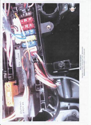

Im K40/4 (Sicherungs- und Relaismodul Beifahrer) sitzt das Relais K40/4 k2. Auf die violette Leitung Kontakt A1
Strom für den Starter geben. Wenn der Starter dann regelmäßig anläuft, während er über den Schlüssel nicht
anläuft, dann ist das EZS die wahrscheinlichste Fehlerursache.

Du kannst dir ein kurzes Kabel von 10 cm Länge machen und die Prüfung beim Auftreten des Fehlers
durchführen. Deckel runter, mit Kabel Anlasser mit Strom versorgen und schon weißt du Bescheid.

nein, keine zwei Leute erforderlich, kannst du alleine machen. Wäre auch eine schlechte Lösung.
Folgendes Vorgehen:
Wenn du den Schlüssel drehst und er startet nicht, dann alles lassen wie es ist, d.h .Schlüssel in
Stellung 2.
Dann Motorhaube auf, Deckel runter, mit Kabel den Starter aktivieren. (Bremse anziehen, Gang raus)
Wenn der Anlasser durchdreht, hast du schon die halbe Miete.
Dann wieder ins Auto reinsetzen , Schlüssel drehen, wenn der dann immer noch nicht anspringt,
dann ist der Fall völlig klar. Es liegt am Relais K40/4 k2 oder davor.

Hi Gerald,
ich weiß, so ne Fehlersuche zieht sich hin. Wäre aber in der Werkstatt nicht viel besser.
Ich habe Glück, mein CLK ist ein Sommerauto, habe also noch Zeit bis Anfang März für Fehlerbeseitigung.
Mein neues Relais kommt übrigens aus China, hat ein Markenzeichen von Hella und Mercedes, aber
die Nr. A002 542 72 19. Also nicht wundern, geht auch damit.
Nein, du brauchst in keinem Fall eine zweite Person. Wenn er nicht anspringt, Zündschlüssel loslassen,
d.h. Zündung eingeschaltet lassen, Motorhaube auf und mit Kabel Strom auf die violette Leitung.
Wenn Anlasser sich dreht, zurück ins Auto, Zündschlüssel drehen und sehen ob er jetzt anspringt.
Wenn er nicht anspringt, liegt es eindeutig am Relais oder davor in den Steuerungen. (Dann beginnt aber erst
die eigentliche Fehlersuche).
