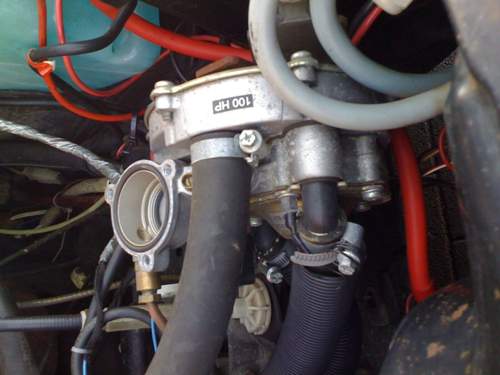

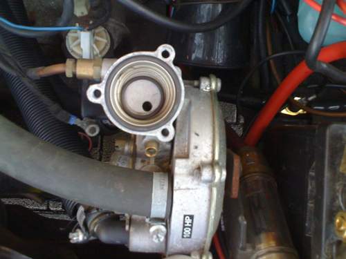

Blöde Sache, aber ich habe keine Ahnung, welchen Verdampfer ich habe. Ergo kann ich die Gasfilter nur bei meinem Umrüster kaufen. Der ist aber nach dem Einbau eher nicht sehr hilfreich.
Ich hatte schonmal Filter im Netz bestellt, aber die waren zu groß.
Außerdem hab ich noch eine Frage:
Direkt neben dem Deckel vom Gasfilter ist eine kleine Schraube. Wofür ist die?
Besten Dank

Ahhhh du hast dir eine nette polnische Anlage andrehen lassen.
Jaja da ist das schwieriger an Ersatzteile zu kommen.
also hier die Homepage.
Sieht man ja auch am Verdampfer.
Die haben nen Forum.
http://www.forum.agcentrum.pl/
Schreib einfach rein und warte auf eine Antwort.
Hallo querys
Bei diesen Filter handelt es sich um den Vorfilter in der Flüssigkeitsphase.
Den braucht man nur wechseln, wenn er dreckig ist!
Nach dem Verdampfer, und vor den Rails sollte ein Filter sein.
Dieser sollte, je nach Anlage, alle 25.000 km getauscht werden.

Inzwischen habe ich herausgefunden, dass ich wohl einen Tomasetto (?) Verdampfer habe. Zumindest sind die wohl baugleich, sieht exakt so aus wie meiner. Bei ebay gibts den für ca. 80 Euro.
Ich hab bei meiner Anlage nur einen einzigen Filter, da ungeregelte Venturianlage.
Der Flüssigfilter ist jedenfalls sehr dreckig (rotbraun insbesondere dort wo das Gas aus dem Tank ankommt)

Wat du hast ne ungeregelte Venturi und verwendet einen Filter wie geil ist das denn? Na da hat wohl dein Gasumbauer einen Verdampfer mit Filter eingebaut den man üblicher Weise mit Injektoren verwendet. Lass das dingen leer. Ein Filter bei einer Venturi ist völlig unnötig. Die hat keine empfindlichen Komponenten die entsprechend verharzen (Injektoren) und du hast keine blöden Kosten für die Wartung.
Naja die Filter sind nicht teuer daran soll's nicht liegen. Wechseln kann ich die selbst.
Hab noch so einiges rausgefunden zb dass ich garkeinen Mixer habe obwohl ich den bräuchte
Was für einen Mixer meinst du?
Du meinst ein Mischer?
Den musst du haben, ansonsten würde dein Wagen nicht auf Gas fahren.
Nein ich habe keinen Mischer. Mein Mischer besteht aus einem LPG Schlauch vom Verdampfer zum Luftfilterkasten in den der Umrüstet ein Loch gebohrt hat und ein Anschlussstück für den Schlauch eingeklebt hat. 45000km bin ich damit gut gefahren aber seit ca. einer Woche fährt das Auto extrem schlecht (hatte den Luftfilter gewechselt).
Außerdem hatte ich immer starke Probleme beim beschleunigen. Da hat sich der Motor immer verschluckt.
Mischer hab ich mal einen bestellt vielleicht hilfts ja?
Jo, scho irgendwie genial :)
Und ja das ist ein Tomasetto - die Schraube ist die Leerlaufkontrolle bzw. die Gemischkontrolle.
Wenn du einen Mischer einbaust, veränderst du einiges und du musst per Laptop die Anlage einstellen, komplett ungeregelt wird sie ja hoffentlich nicht sein, sondern per Lambda regeln oder?
Falls wirklich komplett ungeregelt ohne Schrittmotor, dann brauchste die Schraube um das Gemisch einzustellen.
