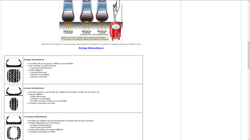

Nicht nur auf kosten des Komforts, mit über 0,6 Bar mehr bekommst du auch schon Probleme in den Kurven und beim Bremsen. Natürlich ist es immer besser 0,1-0,2 Bar mehr Luft auf dem Reifen zu haben, bedenken sollte man aber auch, dass die Hersteller Werte immer für kalte (ca.18 Gad) Reifen gelten. Bei einer Fahrt im Sommer zur Tankstelle sind dann schon locker die 0,2 Bar mehr erreicht. Gut zu beobachten beim optionalen Luftdruckanzeiger im Display. Kann ja jeder mal selbst testen, einfach mal mit dem Herstellerluftdruck schnell in eine Autobahnausfahrt reinfahren und dann mit 0,6 Bar höherem Luftdruck fahren, das ESP greift dann auch schon früher ein.

Vielen Dank für diesen interessanten Artikel, aber ich habe extra in meinem Post dabei geschrieben, dass sich die Reifen bei mir absolut gleichmäßig abfahren....heißt für mich, dass der Reifen auch gleichmäßig auf der Straße aufliegt und somit der richtige Druck haben müsste...siehe Deine angehängt Skizze.
Prinzipell gebe ich Dir bzw dem Verfasser des Artikels recht, aber allzuviel
Luftdruck
kann bei mir nicht drin sein.....trotz der 0,6 Bar mehr. Ich denke, dass es bei einem anderen Fabrikat durchaus zu viel sein könnte, aber bei meinem Dunlop scheint es zu passen😉
Als weiteren Aspekt: ich messe den Luftdruck grundsätzlich im warmen Reifen...d.h. bei 0,6 Bar mehr nach dem Abkühlen auf ca. 18° müssten es ja auch wieder ca. 0,2 bar weniger sein....also eigentlich sind es dann nur 0,4 bar mehr....
wie gesagt: meinem Dunlop scheint es zu passen😎
