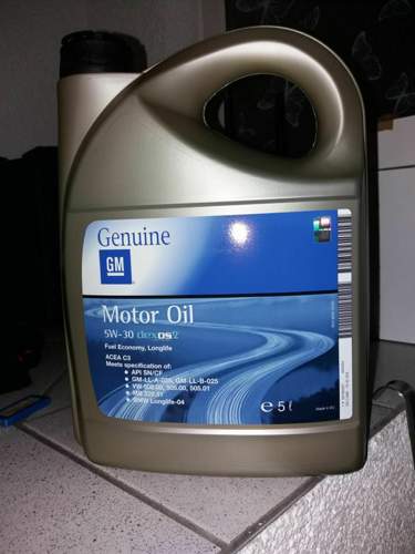

Auch wenn es sich schon erledigt haben sollte: Das sind die originalen Kerzen im originalen Karton.
Allerdings ist das noch eine "alte" Nr., die neueste Nr. lautet:
55580961 / 12 14 089 - ZUENDKERZE (NGK IFR6Z-7G)
Dank auch an dich. Aktuell beiß ich mir ein wenig die Zähne an dem Ölhologramm aus.... Könnte ja sein das im Zuge des Opelverkaufs das Hologramm so drauf kam wenn es an Opelhändler geht.
Abfüllung ist aus 12/17
Eine so frische Abfüllung habe ich noch nicht gesehen, aber es ist sehr wahrscheinlich, dass das so richtig ist. Bei Werbemitteln und Unterlagen z.B. darf das GM-Logo (eigentlich) lt. interner Amweisung seit dem 01.01.18 nicht mehr verwendet werden.

Nur das das GM Logo ja auf das Etikett direkt gedruckt ist.

Hi mozartschwarz,
jetzt hattest mir nen Schrecken eingejagt, ich fahre das Dexos 2 von Amazon (für um die 20 Euro den Kanister) seit über 4 Jahren und ca. 55.000 km.
Heute habe ich nach deinem Bild (fake oder original) nachgeguckt und habe auf dem Kanisterhologram auch ein Opelzeichen statt ein GM-Logo (also fake?). Auf der Rückseite steht allerdings EAC groß aufgedruckt (nach deinem Bild original).
Nun weiß ich nicht, denke aber , daß es auch mit dem GM-Verkauf zu tun hat, ich habe bisher nie an der Echtheit des Öls gezweifelt. Darüberhinaus läuft der Motor mit aktuell 102.000 km wie ein Uhrwerk. (mal kurzes Kaltstartklödern ausgeschlossen)

Ich geh mitlerweile auch davon aus das es mit dem Verkauf zutun hat. Man bekommt nicht wirklich was raus. Wo dann der Sinn von solchen Sicherheitslogos ist? Das Bild stammt nicht von mir. Findet sich so im Netz.
Habe einen 5L Kanister auch mit Opel Hologram von einem Ölhändler über Amazon. Gibt auch genug gut sichtbare Bilder im Internet, die auch das Opel Hologram zeigen und die Bilder keine Beispielbilder sind, sondern von den Händlern selbst gemacht.
Auf einigen Ebay Bildern findet sich aber gar kein Hologram. Aber auf dieser Plattform kaufe ich eh nichts.

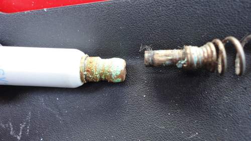

Habe auch noch das erste im Mervia B, Motor A14XER.

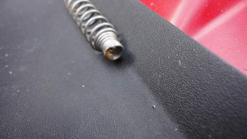

Nur im Zündmodul die Federn ausbauen und auf Korrosion überprüfen und notfalls neu Federn mit Widerständen einbauen.
Sahen bei mir so aus.

Und hier die Federn mit Widerständen.
