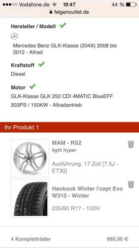

Bei felgenoutlet.de
siehe Anhangbild
€ 995,-
cu...
