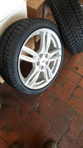

Wenn es keine Serien-Felgen sein sollen, passen die ATS Evolution in verschiedenen Farbtönen.
7,5 * 18 ET51
Laut ABE eintragunsfrei
Original BMW Nabendeckel 56mm passen.
Original Schrauben lt. ABE auch.
Reifengröße 225 40 18
Passen die auch mit M-Sportbremse und Adaptivem Fahrwerk?
Ich sehe gerade den Preis. Sind die auch halbwegs was? Kenne den Hersteller nicht.
Hallo! Ja! Auch für die Sportbremse. Ich habe die Felgen in silber bestellt, gibt es auch in anthrazit. Kosten ca. 1300 Euro incl. Sensoren. Sehen dann mit den BMW-Felgendeckeln ganz gut aus!

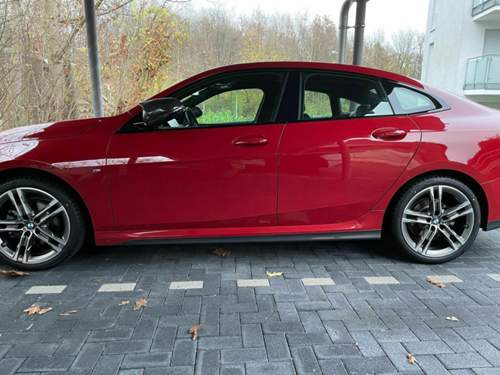

19er Felgen mit Winterbereifung
Ich bin mit meinen 18" ganz zufrieden ,mich ärgert nur das die Bridgestone so gar keinen Felgenschutz haben, die fliegen nach der Saison runter. Bei den Sommerrädern Pirelli P-Zero ist das anders und hat mich vor einer Macke in der Felge bewahrt. Ganzjahresreifen sind irgendwie Käse, die hatte ich mal auf meinem A3. Hat auch funktioniert aber nur bei leicht Schnee bedeckter Fahrbahn. Deswegen wechsele ich auch von Sommer auf Winter.
