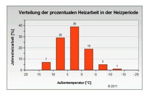

Die Heizperiode geht im Allgemeinen von Okt bis April.
Ich betreibe die WP immer Mittelgebirge und von den Gradtragszahlen gesehen, liegt unser Wohnort u. a. über dem Niveau von München. Bayern hat eine höhere solare Einstrahlung (von 1.060 bis zu 1.200 kWh/qm).
Im Oktober gibt es noch reichlich Möglichkeit per PV zu unterstützen und im Februar geht es dann weiter. Im März ist es schon sehr reichlich. Die PV-taugliche Unterstützungs-Zeit macht rund 50 % des Jahresverbrauchs aus.
Der März z. B. ist dieses Jahr fast durchgehend eher kalt gewesen und dementsprechend hoch war bisher der Verbrauch. Dafür war der Monat sehr ertragreich. Der 10 kWh Akku im Keller reicht oft zur Überbrückung der nichtsolaren Tagesphase.
G
Heute Nacht ging es bei uns bis -3 °C runter und die WP hat ihre Energie aus dem solar aufgeladenen Speicher bezogen.
Unsere WP könnte auch kühlen, aber wir benötigen diese Möglichkeit nicht.
Sorry für OT, aber das konnte ich nicht unkommentiert stehen lassen.
P.S.: Die angefügt Grafik zeigt den %-Anteil des Heizenergieverbrauchs in Abhängigkeit von der Aussentemperatur. Die wirklich niedrigen Temperaturen spiele eine eher untergeordnete Rolle.
Verteilung der Heizarbeit
