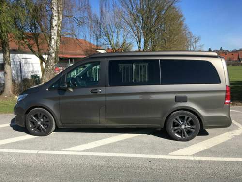

Habe die Mercedes RL9 18" für den Sommer genommen. Die finde ich top, gerade auch in Verbindung zum Indiumgrau und größere Felgen braucht es meines Erachtens beim Bus nicht.
Zwei Bilder zu verschiedenen Tageszeiten, zuerst mittags und dann frühs.

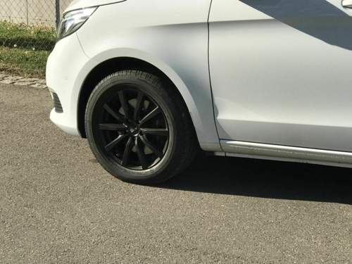

Hmm, habe eben in der Werkstatt feststellen müssen, dass die mitgelieferten Schrauben für die Platin P69 Felgen zu lang sind. Rad wackelt. Laut TÜV Gutachten müsste es aber stimmen. Schaftlänge 33 mm. Wer kann helfen? DANKE!
Img-0436

@Befner, hast du eine Idee was da bei mir schief gelaufen ist? Die Schaftlänge stimmt mit 33mm mit Gutachten und mitgelieferten Schrauben überein 😕
DANKE!
Update: nun ist von Platin ein neues Gutachten aufgetaucht. Schaftlänge nun 30mm. Glaube zwar nicht, dass die 3mm Unterschied was bringen, aber wir werden sehen .. sehr merkwürdig das ganze
Moin,
das kann man aber recht einfach selber nachmessen. War auch mal in dem Fall. Nimm einen Tiefenmesser und setz ihn schön gerade auf der Nabe auf und miss durch das Gewinde bis zum Anschlag. Am besten für alle Gewinde. Dann steck eine Schraube in eine deiner Felgen, drück sie fest in ihren Sitz und messe auf der anderen Seite wie weit sie rauskuckt. Das gibt die einen Anhaltspunkt was den Platz angeht der den Schrauben zur Verfügung steht. Das ersetzt natürlich nie die Angaben der ABE. Aber es hilft unter Umständen weiter bei der Problemlösung.
Gruss
Petz
Update: Sodele Räder sind dran. Die 3mm Unterschied waren dann doch ausschlaggebend.
Ende gut, alles gut :-). Hast du ein Foto vom Auto mit den Platinfelgen?

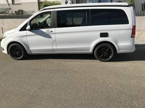

@depetzumnetz schrieb am 26. April 2018 um 10:22:35 Uhr:
Gruss
Petz
bitte schön..
Img-0590
Img-0591
Img-0592
