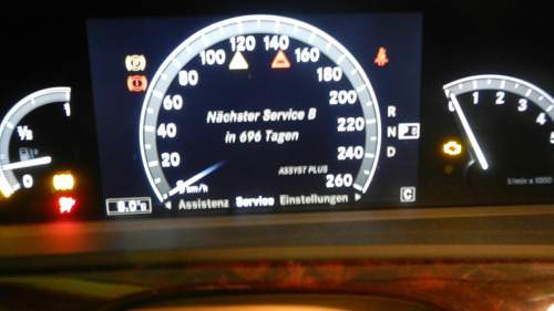

Hallo Kappa,
leider falsch 😁 siehe Beweisfoto.Serviceintervall alle 2 Jahre oder max. 30.000 km.
Gruß Detlef

Vermutlich BJ 2005/früh 06.
Afaik ab MJ 2006 wurde umgestellt auf jährlich/25tkm
meiner ist EZ.:06/2006
warum wurde so drastisch verkürzt,muß ich mir um meinen Motor Sorgen machen?
Gruß Detlef
EZ ist nicht gleich Herstellungsdatum - schaue mal wann er produziert wurde.
Definitiv war ein im November hergestellter W221 bereits im Jahres-Serviceintervall mit festen 25tkm mit 229.5 Öl (nicht variabel, Umstellung auf fest 15tkm bei 229.3 möglich.
laut EG-Übereinstimmungsbescheinigung aus Stuttgart 03.2006,ich weiß jetzt nicht,ob das auch das Baujahr ist.Was bedeutet das,deiner Meinung nach,für meinen Motor ?
Gruß Detlef

Nein, keine Sorge.
Die Umstellung ist in erster Linie gedacht um die Kunden einmal im Jahr in die Werkstatt zu bekommen.
Bei vielen S-Klassen ist ohnehin die jährliche Fahrleistung so hoch, dass die km eher erreicht sind, als die Intervallzeit.
Ich habe z.B. die 25tkm in weniger als 10 Monaten runter.
Dem Motor macht das nichts.
Wenn Du ihm was besonders gutes tun willst wechsele einmal im Jahr das Öl und gut.
