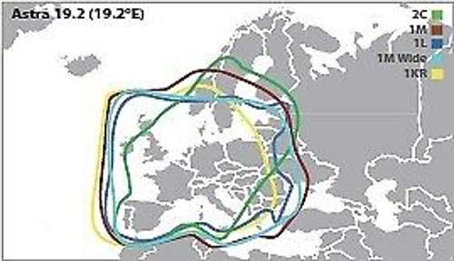

Ich habe seit einiger Zeit eine Selfsat Snipe fest auf meinem Wohnwagendach verbaut, sie kann aber auch mobil eingesetzt werden. Die Satellitensuche funktioniert einwandfrei und schnell (ca. 15 Sek. mit erfolgreichem GPS-Empfang).
BroeselFB
Schreibst du noch, ob eher in Berlin oder eher in Portugal?
Der Antennengewinn wird mit 33,7 dBi angegeben - das entspräche grob einer Parabol-Offset-Antenne um die 35 cm Durchmesser - mehr wäre nach den Flächenmaßen auch nicht möglich
Ich war zwar mit der Anlage weder in Berlin, noch in Portugal, aber auch dort sollte ein Empfang möglich sein (siehe Bild), hängt natürlich vom ausgewählten Sat ab.
Europe
Ist das tatsächlich die Angabe von Selfsat für diese Antenne?
Und die empfängt in Portugal ohne die Möglichkeit einer Skew-Anpassung einwandfrei???
Da fragt man sich natürlich, warum andere Leute für größere Antennen Geld zum Fenster rausschmeißen und ich meinen großen Spiegel mitschleppe, damit die Nachbarn bei mir auf Sizilien trotz Durchzug eines Schlechtwettergebietes Fußball gucken können.
