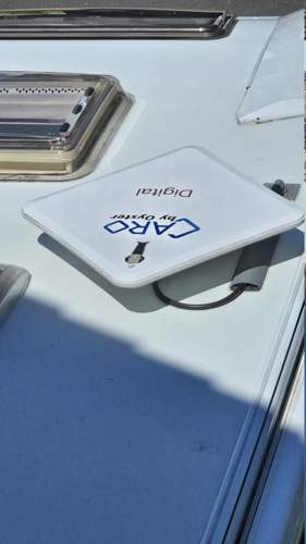

Hallo ich habe eine Automatik Satanlage von Ten-Haaft.
Ist eine Caro Digital von Oyster.
Ich meine zuhören wenn sie sich aufstellt und sucht das sie quitscht.
Gibt es eine Möglichkeit die Anlage zu Fetten/Oelen/Abzuschmieren?
Möchte nicht unbedingt zu Ten-Haaft da mich das einen ganzen Tag (Fahrzeit) kosten würde.

Ich würde bei so etwas allenfalls Silikonöl benutzen, da macht man eigentlich nicht viel falsch. Fett und Öl könnten Staub und Sand binden.
hier gibt es einen guten bericht. habe das genauso gemacht. war jetzt kein hexenwerk und läuft nun wieder, seit jahren, geräuschlos.

Soo .... nun habe ich das Problem das wohl ein Kabel abgedreht ist.
Bei dem Alter kann das passieren.
Weiß vielleicht jemand von Euch was für ein Kabel das ist?
Antenne dreht und dreht ohne Empfang zu haben.
Alle Firmen die dafür in bedracht kämen haben erst in 6 Wochen oder später Termine frei.
Würde es selbst erstmal flicken, tauschen wollen.
Update:
Habe die Schüssel incl Reciver zu einer autorisierten Fachwerkstatt gebracht.
Dort wurde festgestellt das die Kabel alle i.O. sind, aber der Reciver nicht mehr will.
Da ja, ich glaube bis 2026, alle aktuellen Kanäle auf HD umgeswitch werden und die alten Reciver keine Kanäle mehr reinbekommen.

Ich habe ein neues Steuergerät und ein TV mit HD incl Zubehör gekauft.
Wenn morgen das Wetter passt wird die Schüssel wieder montiert und der Rest installiert.
Natürlich die Schüssel sauber gemacht und gefettet,
Incl. Siliconspray für die Dichtung.

Nachdem ich Reciver und TV neu hatte und eingebaut lief die Anlage tatenlos.
TV Programm schnell da guter Empfang.
Nun hatte ich über die App ein Update auf den Reciver gemacht und danach keinen Empfang mehr von irgendwelchen Satelliten.
Egal wo ich stand ob zuhause in Nordhessen oder in Kroatien ect ..
Ok bin im Urlaub und TV ist nicht das wichtigste.
Heute bei Ten Haaft angerufen und ein Techniker erklärte mir, nach Schilderung des Problems, was ich machen muss.
In der App unter der Rubrik Satelliten den Schieberegler für Manuelle Suche, wenn er grün unterlegt ist auszustellen.
Gesagt getan, TV Sender alle da :)
Andere hätten mir vermutlich eine neue Schüssel verkaufen wollen.
