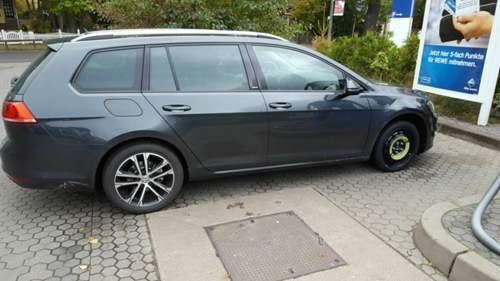

Ich war nach einem Vandalismusschaden an einem Feiertag, heilfroh ein Reserverad zu haben. (nicht beim Golf, anderes Auto)
Ich hab mich auch bewusst für ein Reserverad entschieden. Ich hab es auch nach 1000 Kilometern schon gebraucht. Hätte ich beim Variant die Möglichkeit gehabt, hätte ich das Leichtmetallrad genommen. Wenn man sich mal ne Felge anschlägt hat man gleich Ersatz da. Ich würde auf jedenfall ein Rad in Fahrbereifung nehmen. Dann ist man im Fall einer Reifenpanne flexibel.

Der Durchmesser und der Umfang aller Reifen von A - D ist in etwa gleich groß
Von B- D ist richtig.
A ist deutlich kleiner.
Na wenn der Umfang bzw. Durchmesser so viel kleiner ist, als der der anderen 3 Reifen. Es ist merkwürdig. Die Reifengröße ist bei den Noträdern immer 125/70. Sowohl bei 16 Zoll als auch bei 18. Das verstehe ich nicht. Ich hätte vorher gedacht, dass bei den 18 Zoll felgen der Querschnitt kleiner ist, damit der Radumfang gleich bleibt.
Dann ist der Umfang beim 16 Zoll Rad wirklich erheblich kleiner. Was ist denn das für ein Unsinn von VW.
Wenn ich das gewusst hätte, dann hätte ich das 18 Zoll Notrad gekauft. Das kostest auch nur 63 Euro Aufpreis, wie das 16 Zoll.
Sollte man dann das Notrad immer hinten montieren? Also wenn man vorne Platten hat, dann erst den normalen Reifen von hinten nach vorne und dann hinten das Notrad drauf?
Ist schon mal jemand mit so nem 16 Zoll Notrad gefahren? Steht da nicht das Auto schief?
2 Zoll im Durchmesser bedeutet ja, dass das Auto am Notrad dann 1 Zoll, also 2,54 cm tiefer steht.
Wenn ich das gewusst hätte, dann hätte ich das 18 Zoll Notrad bestellt. Ich dachte ja nicht, dass man bei VW keinen Dreisatz rechnen kann.
