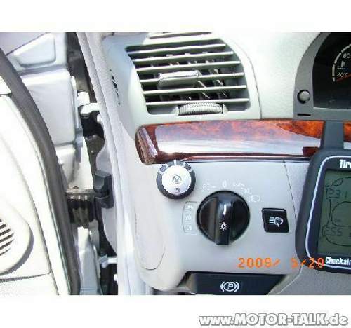

Original geschrieben von bloodshed85
auch Klasse ist das Atrium System! Schau mal hier: http://www.automobil-tuningcenter.de/..._reifendruckkontrolle_pkw.html Gruß
Das System ist anhand des Bilds baugleich mit dem TireMoni.
Das wird wohl inzwischen unter mehreren Namen vertrieben.
Eine Anbindung ans KI ist nicht vorgesehen.
Man kann den LCD-Monitor wie ein Navi an der Scheibe anbringen.
Ich habe es einfach links vom Lenkrad angeklebt (siehe Bild), da kann ich es ablesen, trotzdem stört es nicht das sonstige Ambiente.
Wo im W211 dafür Platz ist, kann ich leider nicht sagen.
lg Rüdiger:-)
